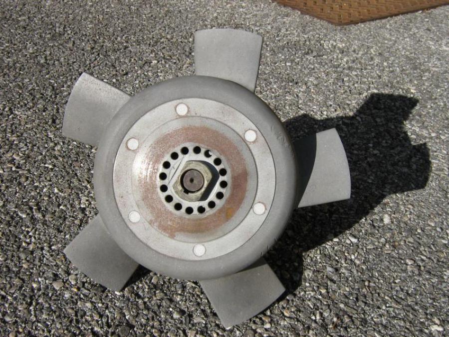

Côté refroidissement, ce sera une turbine 914, 5 pales...

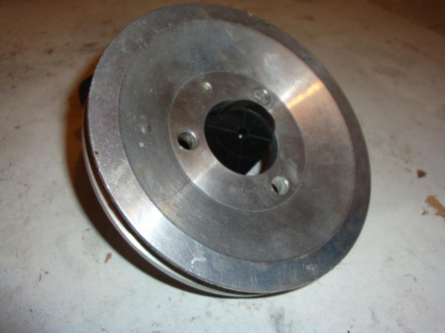

Etant personnellement pas partisant des poulies "légères", on à décidé de pas la monter et de mettre la mienne.

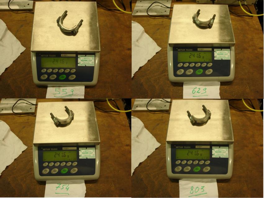

Le vilo étant tout bon, j'ai attrapé la première bielle et commencé à enlever de la matière. Je compte pas enlever 120g, mais environ 60g au final. La première est faite entièrement pour avoir un ordre d'idée du gain de poids raisonnable que je peux espérer. Ici, elle est polie avec 45g de moins.
Une fois la bielle de référence ok, avec de la marge pour être de certain de mettre toutes les bielles au poids, je me suis attaque aux autres chapeaux. Voilà ce que ça donne:
Un gain d'environ 20g. Plus qu'à polir et alléger le reste.

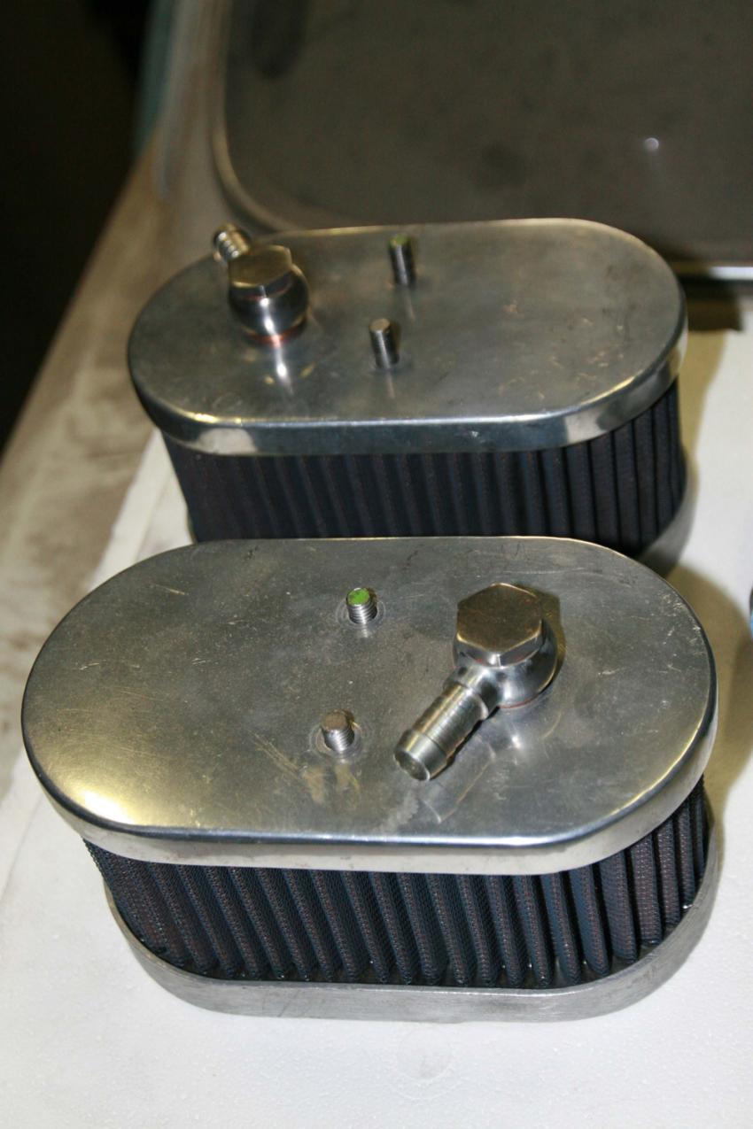

Les pipes, la tringlerie, les filtres sont arrivés chez le monteur officiel... bizarrement suivis d'une sangle inox et d'une paire de caches culbus!
La turbine devra passer à la peinture avant d'être livrée
