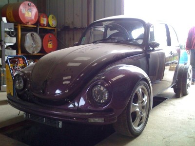

Pour les news j'ai passé toute cette semaine au taquet sur la charette avec 2 potes
super bien avancé
le 2,4 est monté la turbine est sortie de peinture elle est superbe
bientot les tofs :wink:

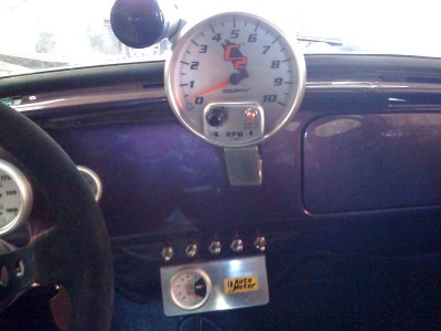

Ajout d'un nouveau mano au tableau de bord<br />Pression d'huile!!!
Pression d'huile!!!

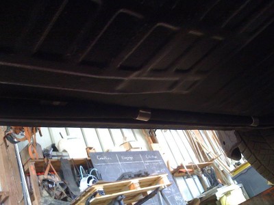

passage de durite dans chacune des rainures du chassis<br /> avec des bagues de fixation maison qui se prennent sur les vis du chassis

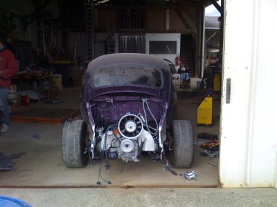

radia frontale
radia frontale
La mécanique!!!!
La mécanique!!!!

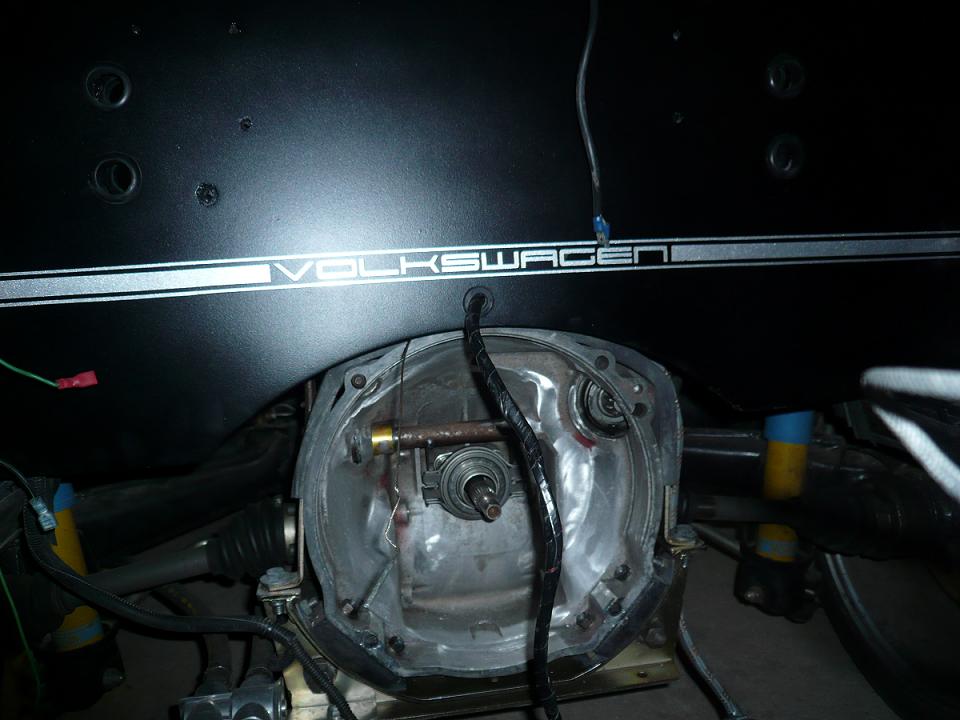

plaque cloison moteur

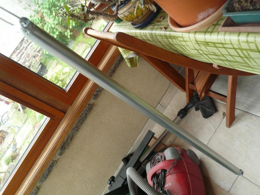

et une tite barre anti rapprochement home-made... hihihihi
je posterais une photo de la barre montée demain
car la ca sèche...
:biggrin:
FELICITATION
Alors franchement c'est très beau surtout quand on sais que c'est couper à la scie a métaux etc etc
:thumb: :thumb:
hihihi
merci pour le com' Alex :wink:
voila la barre en place pour avoir une idée...
Messages : 6162
ça c'est du bon boulot! maintenant faut prendre des cours de polissage chez Ayrton :lol:
