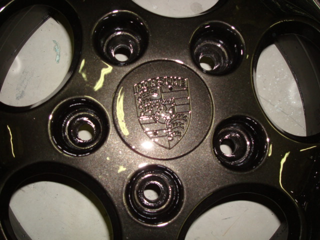

comme vous avez pu lire dans le post " chassis " , j'ai acheté 4 telephones ...
les voilà sorties de peinture .......................
c'est exactement ce que je voulais , j'ai hésité a faire le bord poli mais bon trop de taff :lol: , Alors j'ai dis GO pour le full anthracite .... je regrettes pas ! :rambo: :rambo:
bientot sur la 13 2 , car la c'est " mode BAC " en ce moment :roll:

Ces jantes passées de mode ont toujours un bel effet traitées différemment !
