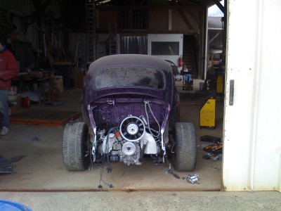

Hello
Pour les news j'ai passé toute cette semaine au taquet sur la charette avec 2 potes
super bien avancé
le 2,4 est monté la turbine est sortie de peinture elle est superbe
bientot les tofs :wink:

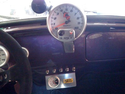

Ajout d'un nouveau mano au tableau de bord<br />Pression d'huile!!!
Pression d'huile!!!

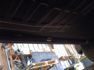

passage de durite dans chacune des rainures du chassis<br /> avec des bagues de fixation maison qui se prennent sur les vis du chassis

La mécanique!!!!
La mécanique!!!!
