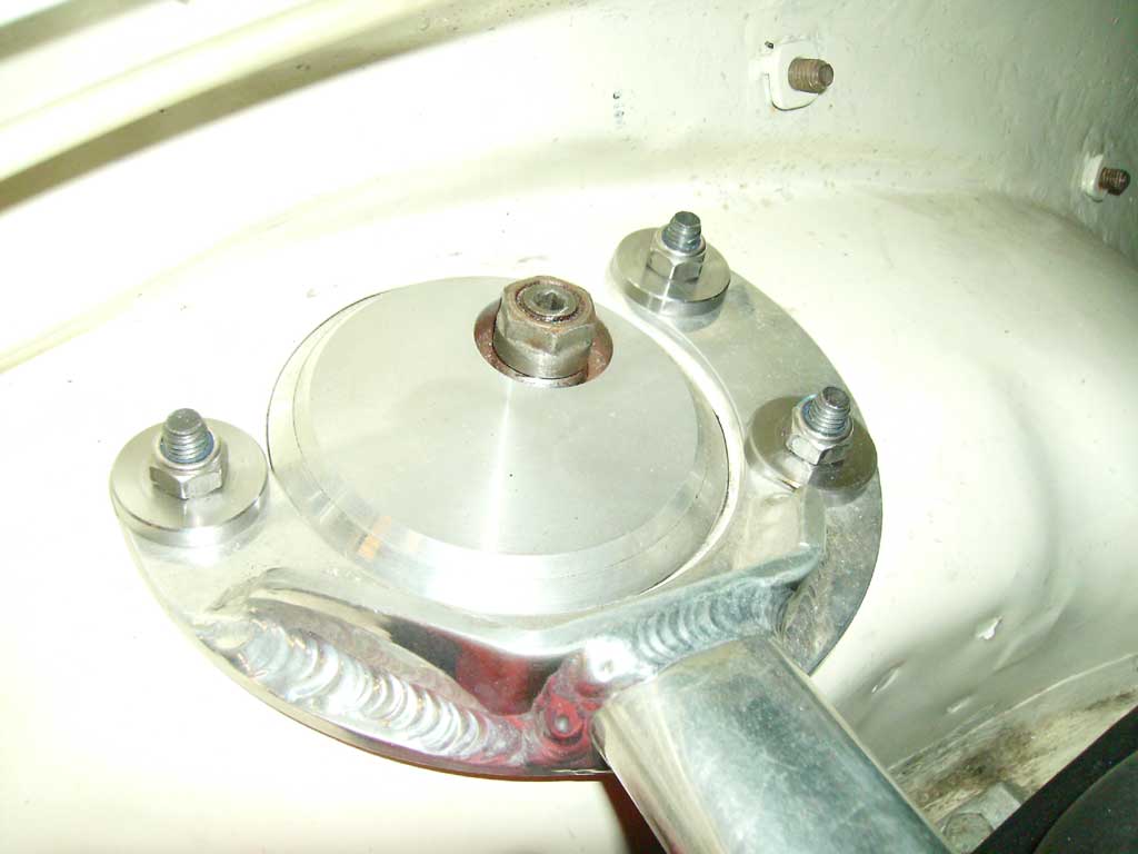

Sinon après relecture de ce trés bon post: http://germanlook.org/forum-germanlook/ ... a&start=30 j'ai commandé ça: Un détail qui a son importance: quand j'ai démonté le réservoir pour le modifier j'ai enlever la barre anti rapprochement et j'ai remarqué que les rondelles étaient toutes tordues, je pense que ça devait bouger sur circuit à ce niveau, j'ai fait faire des grosses rondelles en inox et monter des vis qualité 10.9 pour pouvoir serrer comme une brute, j'espère que ça bougera plus.

ha les rondelles inox, ya que ça de vrai!!
