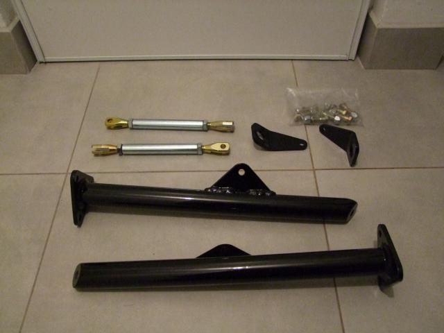

En attendant voici mon tryptique de renfort. Modèle un peu différent du classique CSP (+ d'info ICI)

jamais vu ce montage !!
c est equivalent au modele qu on connait :?:
bien simpa en tout cas

mika85 a écrit :jamais vu ce montage !!
tu as toutes les photos du montage ici >>> http://eyeball-engineering.net/TorqueBar.html

le pas des bielletes est t'il inversé :?:
petit bemol
on peut pas par contre precontraindre/reglé la barre centrale
le montage est peut etre moins aisé
le poid doit etre un peu superieur probablement
combien a tu touché le kit en france :?:

dangerous a écrit :sympa !
petit bemol
Alors oui le pas des biellettes est inversé.
La barre centrale peut être mise en précontrainte. La jonction avec les têtes d'amortisseurs se fait par liaison filetée.
Au niveau poids, effectivement c'est du costaud, c'est du lourd :roll: 4.200kg sur la balance
Au niveaux prix, cela m'a couté un poil plus de 200€. J'ai profiter d'un voyage aux US de mon beau père pour ma la faire ramener.
Je ne pense pas que cela soit intéressant depuis la France ( + cher qu'un modèle CSP).
Oui c'est plutot lourd je pense que la CSP ne fait pas la moitié :scratch:

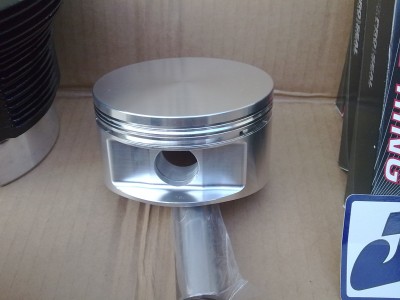

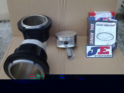

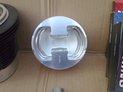

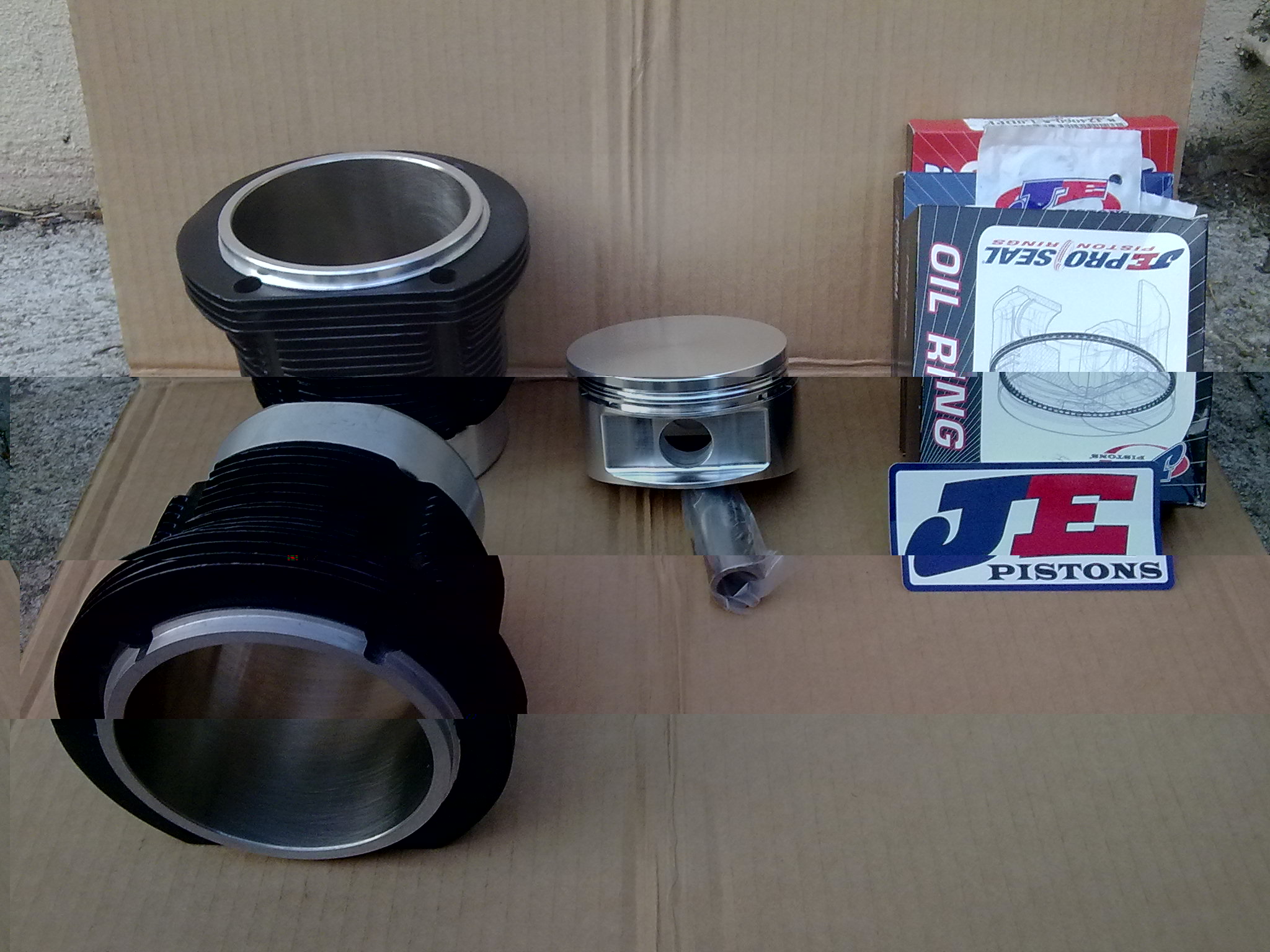

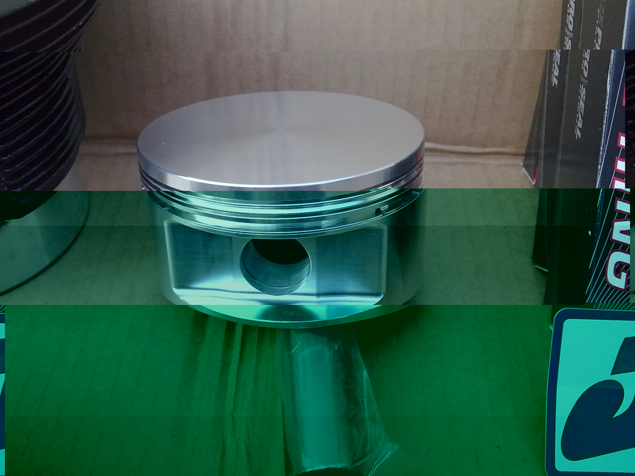

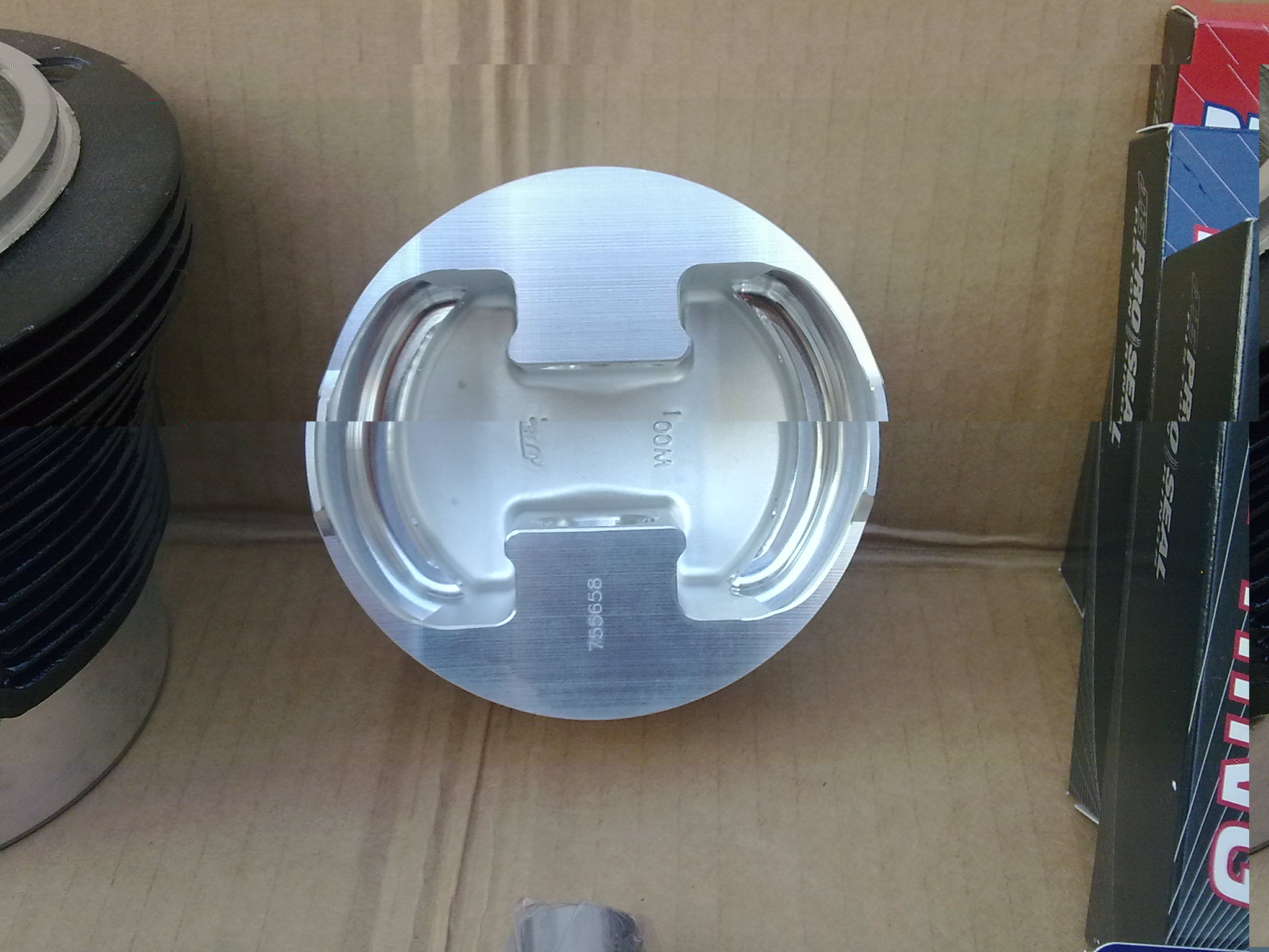

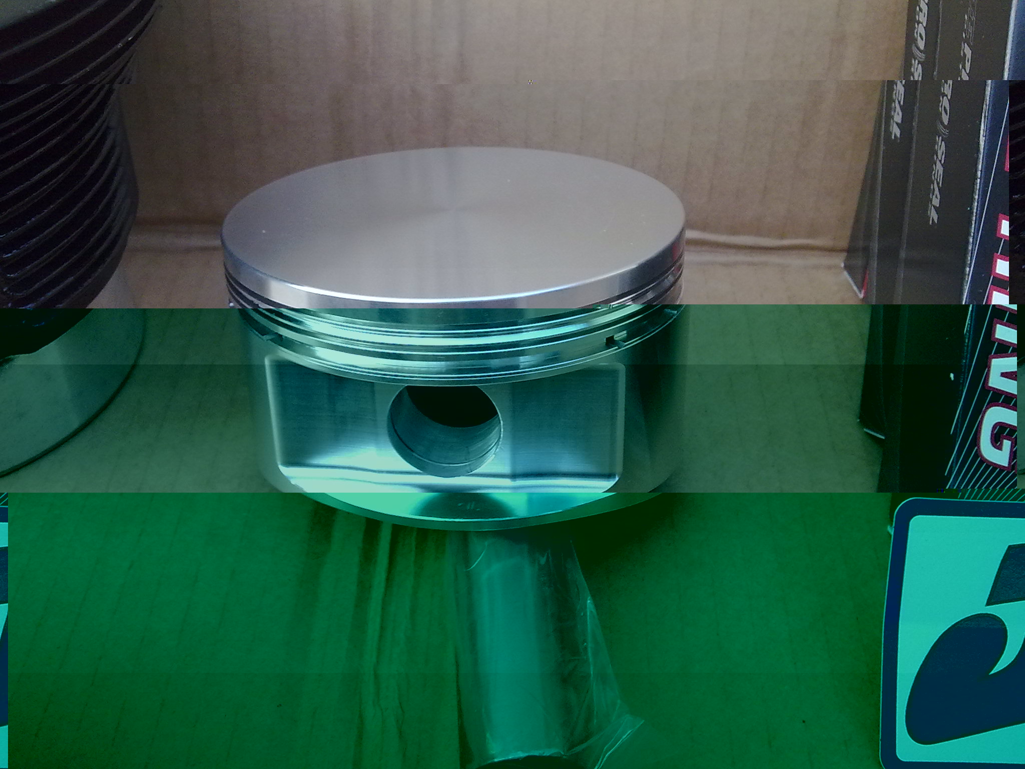

Les dernières pièces arrivées: Pompe melling (non présente), cylindres Alu QSC et pistons JE 103mm. Malheureusement JE n'a pas fait le lamage pour le dégagement des soupapes comme demandé :(
