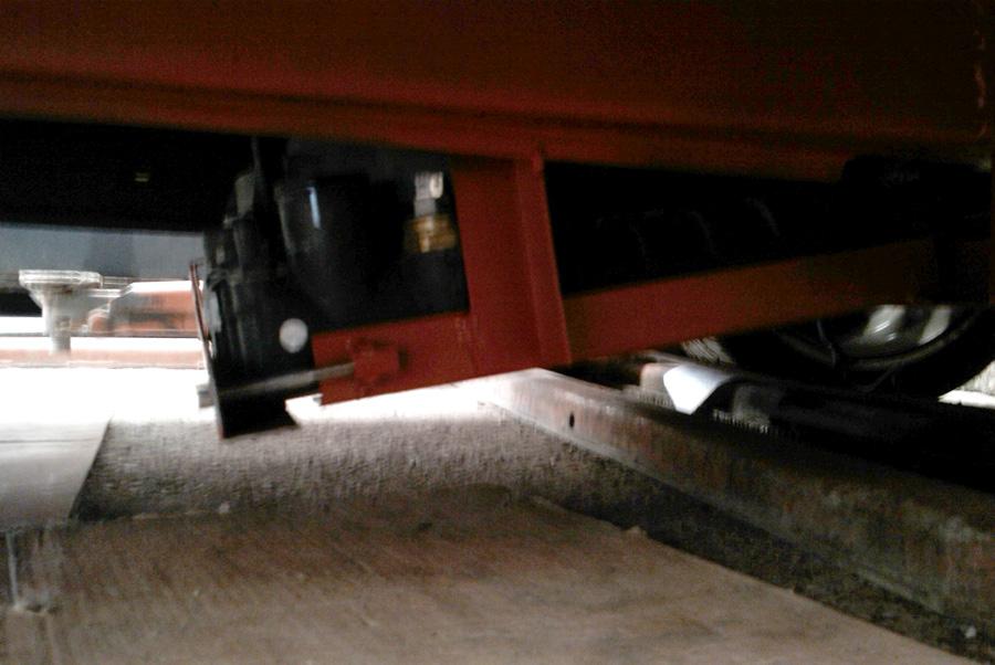

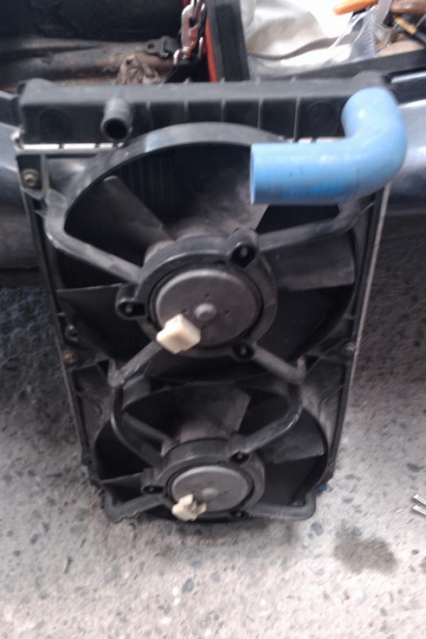

Quelques news :
- je pars finalement sur un radiateur de Porsche 924S, sur les conseils d'ayrton.
- il est fixé depuis cet après-midi sous le combi, avec un système de cadre dans lequel il vient se glisser. Il est maintenu par le 4ème côté du cadre, mobile grâce à deux vis. Je trouve l'inclinaison assez faible, mais sinon je vais racler le bitume :D Il faudra surement des écopes!
- j'ai reçu les premières durites silicones bleue, mais elles sont encore en carton, sauf les deux sur le radiat.

Prises avec le portable, sans lumière, on voit pas bien dessous...
Par contre, le radiat est bien un Porsche, c'est écrit dessus:
Et les premières durites :
Messages : 3598
Ah bas voila c'est deja mieux!!!!
he bin sa bosse la bas. :thumb:
