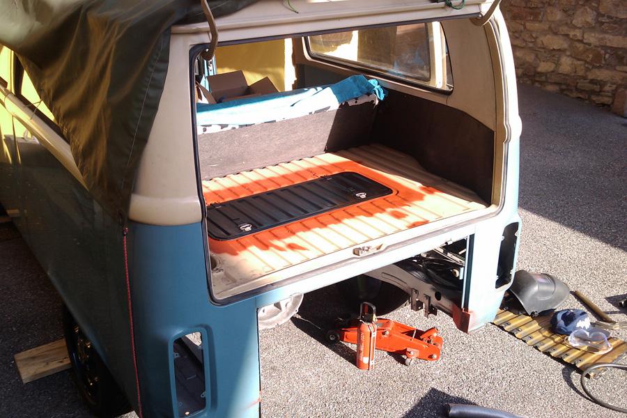

Quelques photos en vrac, parce que le combi me manque à 300km...
Ces tofs datent de cet été !
Finition de la trappe de visite
...Avec un coup de barbouille!

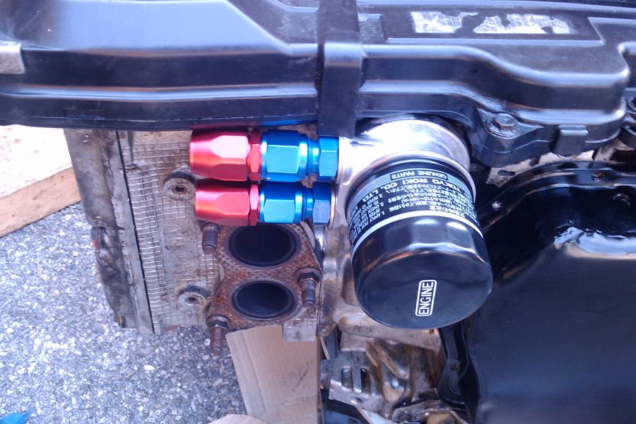

plaque sandwich, pour envoyer l'huile au radiat extérieur.
Et sa connectique!
Et sa connectique!
j'ai pas fait gaffe sur mon moulin ( je ne suis pas penché dessus encore) mais il n'y a pas cette plaque ...c'est un truc sub ?
Thierry
Non, absolument pas, c'est un truc que j'ai rajouté !
du coup le filtre va être plus bas que le bas du carter non?
Actuellement, oui!
Lorsque le carter sera refait, les deux seront à peu de chose prêt au même niveau. Et bien entendu protégés par une bonne grosse plaque :D
