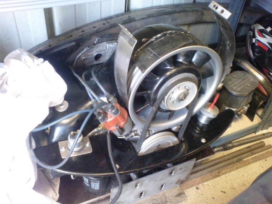

j'ai peindouillé le compte tour ca fait plus sobre, j'ai installé la plaque kivabien
devant le T4 (acheté a la team Estaca ) j'ai mis les 44 au T4 ca respire bien mieux....

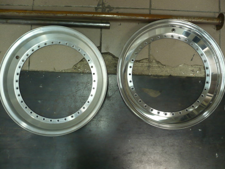

et j'ai polie les voiles de BBS (merci a mon gentil patron de stage pour la polisseuse)
c'est quand meme bien plus rapide qu'a la main!!!!
et voilouuuuu
