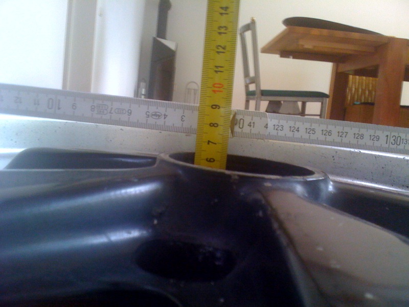

J'ai récupéré des jantes de 944 T en 7x16 ET 23 et 8x16 ET 23. Les infos que l'ont m'avaient transmises indiquent que la distance entre voile extérieur et la partie qui repose sur le disque est identique entre des jante en 7x16 ET 23 de 911.... Mais comme je trouve des infos différentes entre mes 7 et 8 qui ont toutes les 2 le même déport, je ne sais plus trop quoi penser.... Et biensur, je n'ai pas de jante de 911 de dispo pour le vérifier!!!! :cry: :cry: :cry:
Si un gentil membre disposant de Fuchs en 6x16 ET 36 et 7x16 ET 23 pouvait prendre la même mesure que je viens de prendre, cela me serait très utile.
ci joint une photo pour se rendre compte de l'info dont j'ai besoin pour savoir si j'ai une derniere solution pour rester en 7 à l'avant
merci pour votre aide

pour Info, j'ai trouvé pour mes 7 de 944: 7,3cm et pour mes 8: 8,7cm
merci!

pour les 6 c'est : 47 mm

Merci Alex!
ca va etre chaud de mettre du 7 à l'avant de la voiture!
