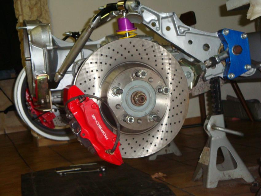

beau chassis !
Re: Ma première voiture
Sympa le tof (bon, plus net ca aurait été encore mieux
Ca vraiment très clean en plus ya pas mal de matos la déja!!!!!!!
tres beau travail! d'habitude je n'aime que les chassis noir mais la ca donne bien
j'ai remarqué que tu avais monté un frein à main hydrolique, c'est ma prochaine modif, pourrais tu m'expliquer le montage stp!!
j'imagine que tes flexibles remplacent le tuyau rigide d'origine mais je ne me suis pas encore penché sur la question
tu as mis quoi comme marque? c'est un kit complet?

Désolé pour les photos c fait avec un téléphone..
Le frein à main provient de chez GT2i comme le reste du matos.
Ce n'est pas un kit complet.
Effectivement les flexibles remplacent la conduite d'origine.

et il faut quoi en plus du frein a main et des flexibles?? repartiteur?? t'as eu besoin de combien de metres de flexible? desolé de te harceler...

Soit tu mets un répartiteur ou un simple limiteur c à toi de voir.
Je pense que 3 4 mètres devrait te suffir pour réaliser la partie arrière du freinage .

J'ai reçu mes cales pour les étriers ar, me manque encore la visserie.
Mais j'ai fait un ptit montage a blanc pour la photo
