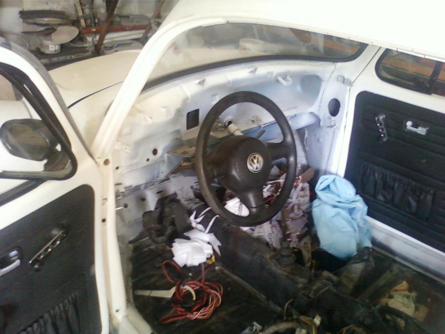

moi j'ai un lupo dans la miéne j'ai récupéré une entretoise de golf 3 juste coupé pour conserver que les cannelures
je sais que ça n'est pas du gou de tout le monde mais mon but est de lui métre un intériuer de récente

sam a écrit :moi j'ai un lupo dans la miéne j'ai récupéré une entretoise de golf 3 juste coupé pour conserver que les cannelures
simpas j'aime bien l'idée de l'interieur de recente :thumb:

En théorie, tous les volants de golf série une se monte, ensuite, en ajoutant une bague qu'on trouve sur les golf série 2, on doit monter tous les volants qui vont sur golf 2, 3, corrado passat.......

J'ais même oublié les volants de popo ( transporter ) mais bon, je ne vois pas trop l'intérêt de monter un tel volant, en fait c'est plutôt l'inverse qu'on fait :mrgreen:
Ceux D'audi et même les Porsche 924, 944, 928, 968...... se montent, ensuite, ceux de 9, je serai moins formel mais àa doit également être le cas.
En fait, les 1303 ont le même type de canelures au niveau de la fixation du volant que celui des première golf et polo....... pour les générations suivantes, il suffit de mettre cette entretoise canelée qu'on trouve sur les golf 2 entre autre.
