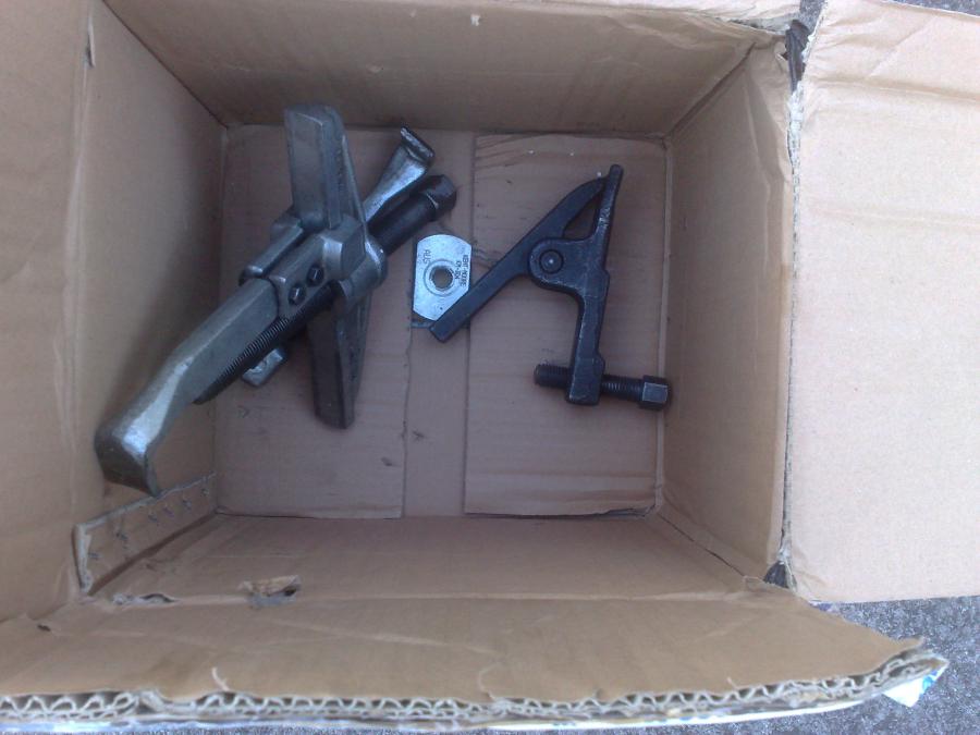

autrement je n'ai demonté que les 2 fusées et la barre stab dans l'apres midi :( c'est toujours un grand moment de bonheur la meca sur les bay ! impossible de sortir le bras de direction du boitier, demain je vais acheter un arrache des familles de la mort qui tue ! il va comprendre sa douleur.

le bras sur le boitier de direction ne sort pas, j'ai tout essayé chauffe etc... je vais trouver un bras et couper celui là....

chez serial il m'ont dit avec un presson et un chalumeau.....

j'attends 2 arrache de mon pote de chez Saab.... meca de nuit donc..

ah la soirée risque d'etre longue... bon courage :thumb: :rambo:
