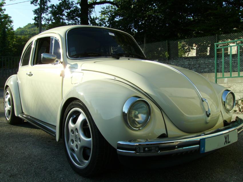

Pour l'instant j'ai du 8x17 ET52 sur du moyeu 944 atmo et pas besoin de cales, avec des tambours d'origine il faudrait 25mm de cale.
J'ai pas encore monté les bras alu avec les jantes en 8x17 ET70 mais d'après ce que j'ai mesuré ça va tomber à 2mm près à la même chose niveau déport.
Ca donne ça:
Ca donne ça:

Superflo a écrit :Pour l'instant j'ai du 8x17 ET52 sur du moyeu 944 atmo et pas besoin de cales, avec des tambours d'origine il faudrait 25mm de cale.
Ca donne ça:
l'archétype du parfait german , bordel jsuis fan de cette caisse !!
