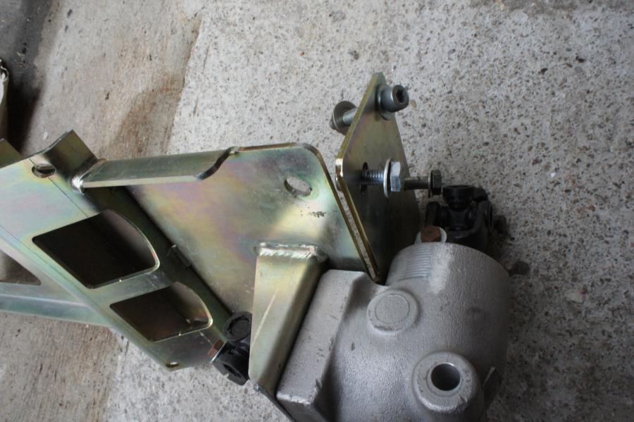

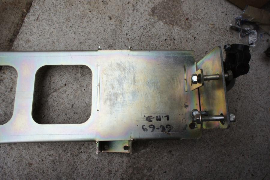

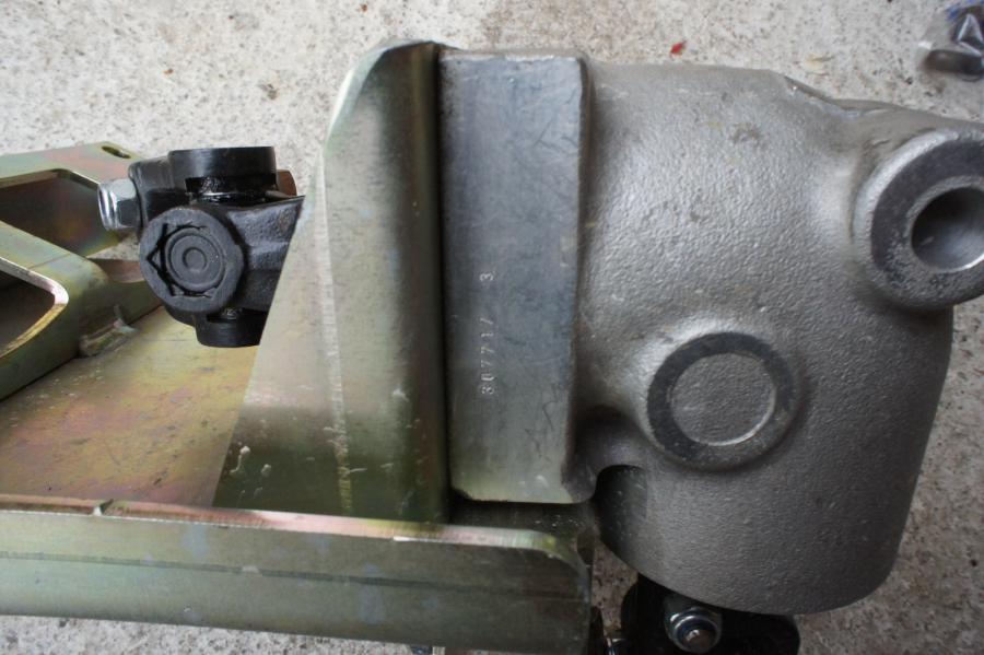

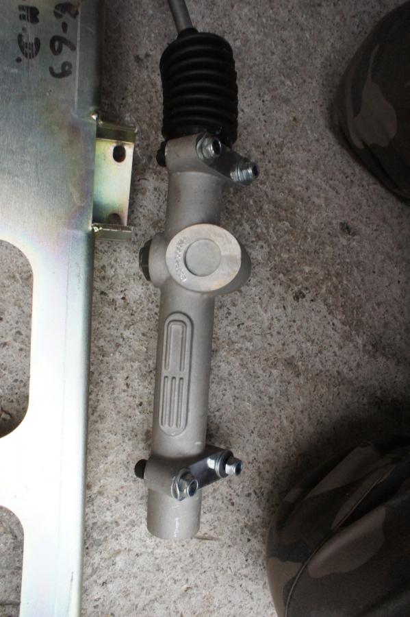

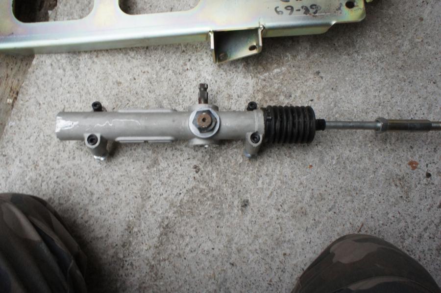

séance mécanique pour aujourd'hui, sous la pluie...c'est plus sympa !
démontage du boitier a vis d'orgo pour le remplacer par un kit Creative Engeneering ...
lLe démontage s'est bien passé ( tout a été monté y a pas longtemps) et j'avais prévu l'arrache qui va bien pour sortir le bras pitman , heureusement d'ailleurs, en 45 minute c'était bouclé et au moment d'enquiller la cremaillere , je m'apercois que la connexion entre les 2 n'est pas la meme , du coup je me dit qu'il faut descendre la colonne ce que je fait illico, et bien non ca marche pas, ludo qui m'a vendu la cremaillere a oublié de m'envoyer une piece.... du coup remontage !
je crois que je suis le champion du démontage/remontage de direction
on remets ca dimanche prochain donc vu que le lundi le bus par chez Low pour le frein a main hydro et que le maitre cylindre sera fixé sur la platine de cremaillere...
quelque pics du coup j'ai mis mes nouveaux stickers( l'idée n'est pas de moi...mais elle etait bonne
