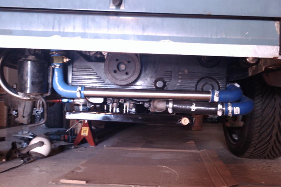

- Le carter fait maison est monté depuis 15 jours, aucune fuite à déplorer malgré les 4.5l d'huile : content le Benoit :mrgreen:
Au passage, j'ai monté un joint de carter, car à l'origine, c'est de la pate...
- Le circuit d'essence a été mis en pression. J'ai appris que l'essence bouffe littéralement la loctite :lol:
Après réparation, le circuit est nickel. Le fait d'avoir placé la pompe bien bas me permet de me passer de réservoir tampon. ça fera une évolution pour plus tard!

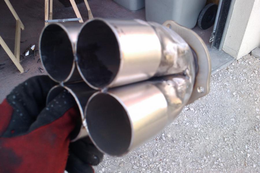

- J'ai fait évaser 4 tubes inox...
Et bon, c'est très très laid, mais au moins ça marche... on verra si dans le temps je ne ferais pas refaire cette pièce par un certain low :roll:
