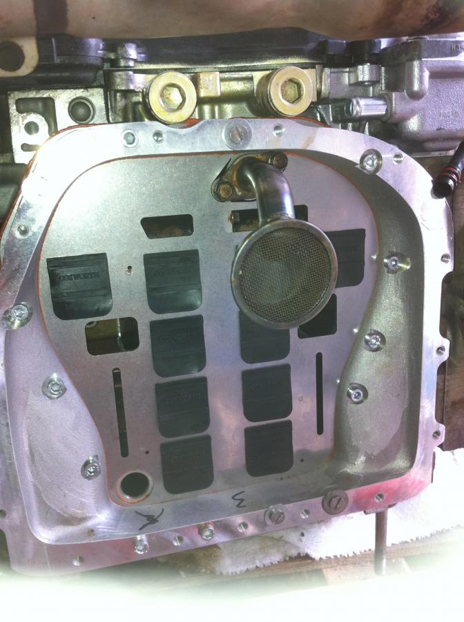

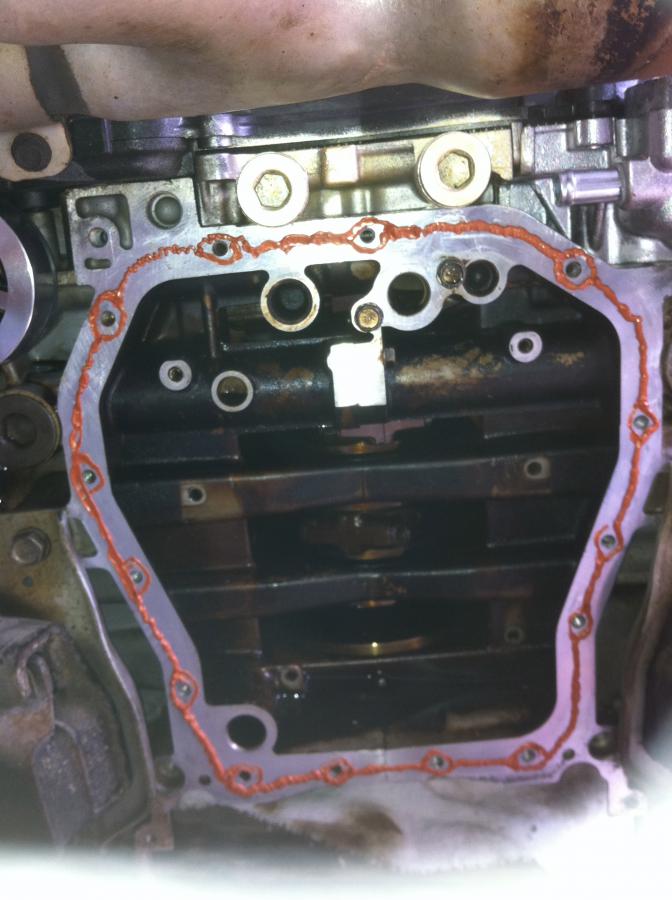

apres la seance modif tole Cosworth , j'ai commencé le remontage
je monte la plaque sandwich avec les sondes d'huile; nickel,
j'enduis de pate cuivrée le bloc, je pose la tole anti déjaugeage et la crépine;nickel,
je presente le demi carter Martin Bott , passe pas avec les supports moteur ! je sort les supports j'enduit de pate la tole et je pose le demi carter, pas nickel ! les vis sont trop courtes !!! , j'ai donc mis des vis provisoires avec des rondelles pour que la pate colle et que l'etancheité soit nickelle, mais du coup je suis encore bloqué a cause de vis trop courte, quand je dis trop courte c'est 1cm !!!! merci Martin :thumb:

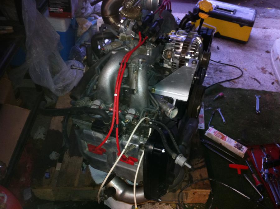

sinon j'ai commencé a nettoyer le bousin, j'ai changé les bougies, les fils de bougies, coupé le support de pompe de DA et je l'ai disqué, poncé et repeint , j'ai aussi monté la platine et le volant moteur DS tuning
