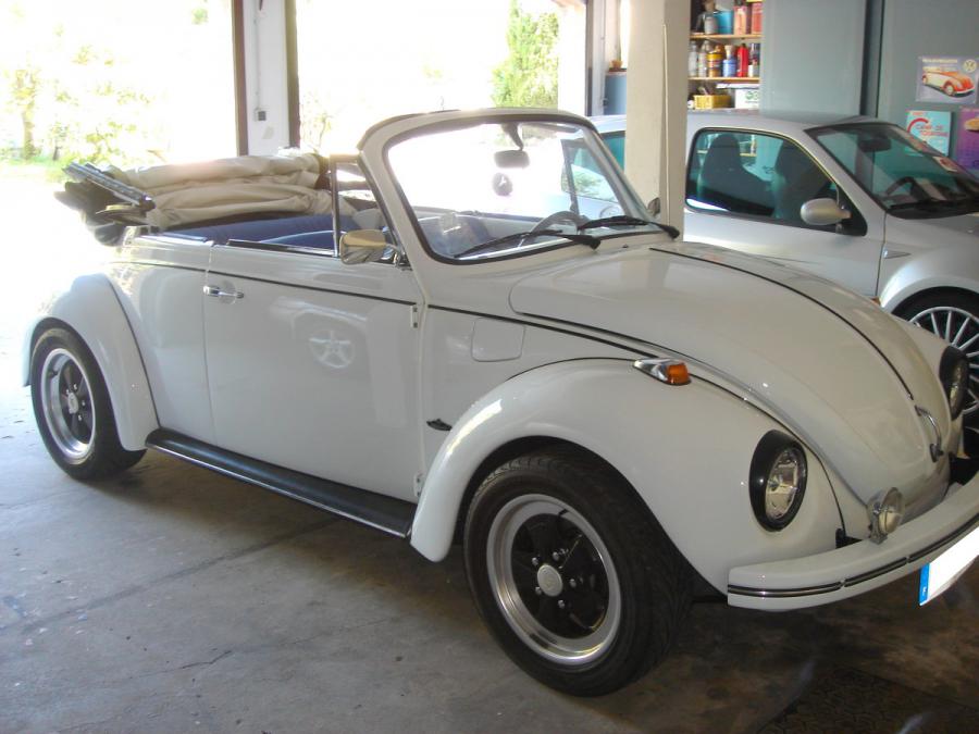

j'ai l' opportunité d'avoir des jantes fuchs en 6/16 et 7/16 en très bonne état
quel est le juste prix de ces jantes ,et quelles sont les modifications a faire ?
le juste prix oula en ce moment y en a pas vraiment mais ce sera surement + de 1000€
pour les modifs soit acheter des tambours arrieres et disques avant en 5X130 soit mettre des cales de changement d'entraxe soit passer directement en freins porsche

ok mais pour les ailes avants ça passe combinés filetés ou pas
pour mois je vois ça avec cales 4/130 5/130 pour les ailes arrières pas de problèmes
moi je suis en 7X17 avec combinés filetés et ca passe avec les ailes d'origine.

avec des Fuchs vaut mieux eviter les cales c'est pas des ET55 !!!
les 6 x 16 ET36
les 7 x 16 ET23

si tu mets des cales faudra surement changer les ailes a l'arriere ET23 avec des cale de 20 ca fait ET3 donc deport max a l'exterieur, sur un bus je pourrais précisemment t'en parler pas sur une 1303...
sinon tu mets 4 6x16 avec des cales

il me semble qu'il deja des ailes ar large.
ah oui les pc coupés ...
je m'en souvenais plus, donc cales pour l'arrière avec 25mm en double boulonnage ça devrait être bon pour les cabochons, pense aussi aux écrous a portée sphériques en aux antivols

ah j'ai commandé des adaptateur 4/130 5/130 pour les 4 jantes avec toute la visserie !!!
c'est ceux la: http://www.slideperformance.com/product ... cts_id=273
