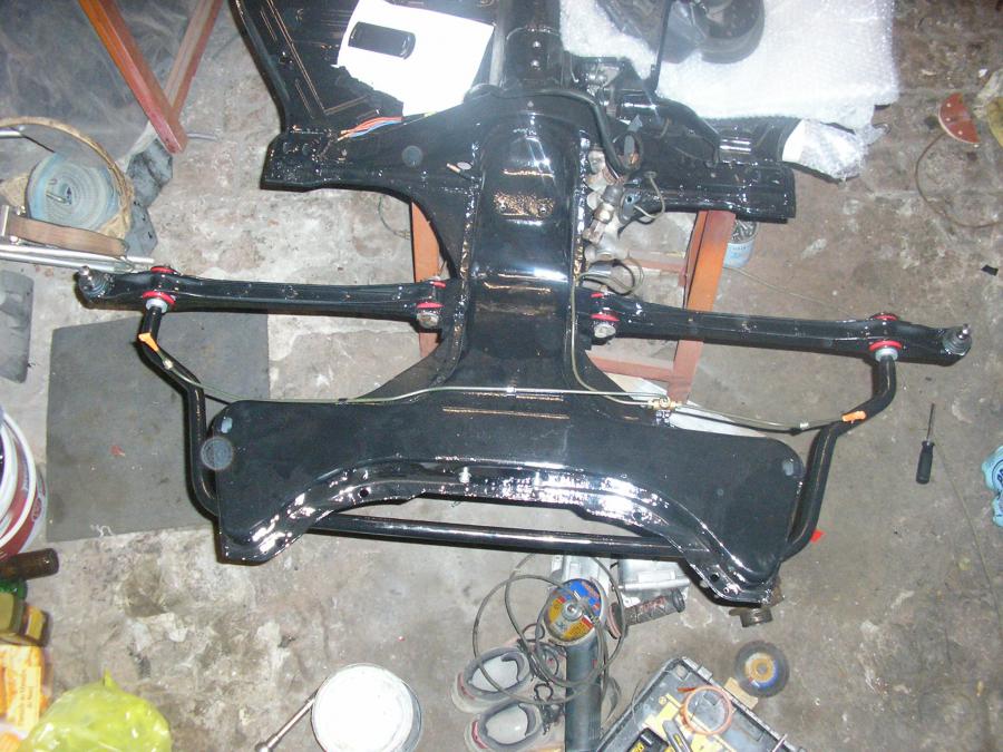

le chassis est enfin fini le week end prochain j'attaque la caisse
barre stab kerscher silenbloc neuf et rotule kerscher
944 atmo +etrier boxster

Propre, tout ça ! :thumb:
Re: 1303 Malaga cab
Les mêmes freins que je monterai sur la mienne quand je me remettrai dessus. Bon choix :thumb:

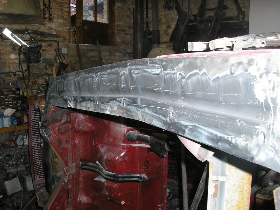

j'avance un peu remplacement d'une seumelle de longeron et de son renfort
reste plus qu'a faire l'autre coté
