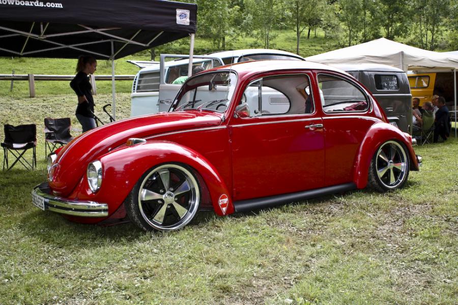

PS : pardon pour la photo pas german, mais c'est pour répondre à la demande...

ok mais elle est en ph1 devant avec les bras alu derrière?

oh la boulette... ça ça m'étonneraisAlex a écrit :ok mais elle est en ph1 devant avec les bras alu derrière?
alors ça passera pas

je l'avais vu celle labenicox a écrit :je ne pense pas qu'elle soit en ailes larges
on dirait qu'il est resté avec les tambours....
