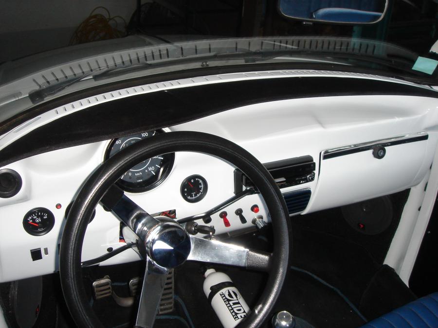

Voila j'ai trouvée une toff d'un tableau bord .

Je voudrais partir sur cette base de tableau de bord , avec quelque modif .
Et le tout recouvert en noir , ou alors en carbon.
Vous en penssée quoi?

franchement? franchement??... moi j'aime pas! un origine recouvert de cuir avec quelques touches de carbone mais la non j'accroche pas!
moi j'avais monté un tableau de bord dans ce style et finalement je suis entrain de repasser en origine...un peut modifié

tu a vu le mien j'ai suivi cette idée .
par contre si tu choisi une couleur brillante tu aura un reflet dans le par brise d'ou la casquette et fait la grille de ventilation pour la buée en mat aussi,regarde sur la photo que tu a mis dans le par brise on vois le tableaux de bord et tu vois ça quant tu conduit.-

Salut et merci de l'info.
Surtout pour le reflet.
Tu a mi une casquette , tu la fait avec quoi?
et si on le recouvre de carbon , il y aura un reflet?

perso le mien je pense le faire recouvrir par floquage, comme sur les autos de rallyes.
le tableau est pulveriser de colle,ensuite recouvert par des particule de feutrine,
avec sa pas de reflet,cache les petites imperfections (pas les grosses fissures,faut mettre un petit mastique) et prix correct (+-85euros)
