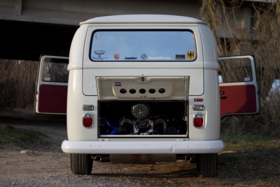

Bonjour,
On voit de temps en temps des plaques d'immatriculations arrière décalées sur certaines cox afin d'améliorer la ventilation moteur.
Est il intéressant, voir utile de réaliser cette opération sur un bay window ??
J'ai réalisé un filtre à air central avec une boite de R21 TD modifié et j'ai un tube d'entrée d'air de R21 2Lturbo qui arrive à environ 10 cm du capot moteur, donc je me pose la question
Décalage plaque d'immat sur combi

moi je l ai fait sur mon bus
mais ca aspire pas mal de merde aussi j ai pu le verifier quand le sub pissait l huile
de toute facon, les ouies latérales ecopent aussi pas mal la poussiers et l eau

Re: Décalage plaque d'immat sur combi
Merci pour ta réponse
J'avais cru lire, il y a quelque années, que sur un combi la ventilation d'origine était bien pensée et qu'il ne fallait pas le faire ...
j'ai finalement fais les trous (mais je n'avais qu'un diametre de 35 mm
disons que comme j ai un subaru il lui faut de l air , avec un t1 ca sert a rien, avec un t4 turbine Porsche c est bon
