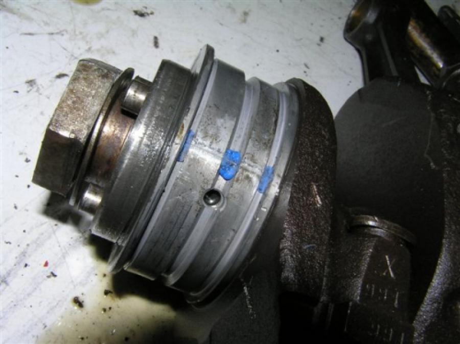

Une tit photo avec le VM monté definitivement sur le vilo :
J'ai bien monté les 3 rondelles derrieres apres les avoir graissé, j'ai bien monté le joint spy egalement avec de la graisse.
Les boulons sont serré au couple et monté au frein fillet
Normalement, j'ai tout bon

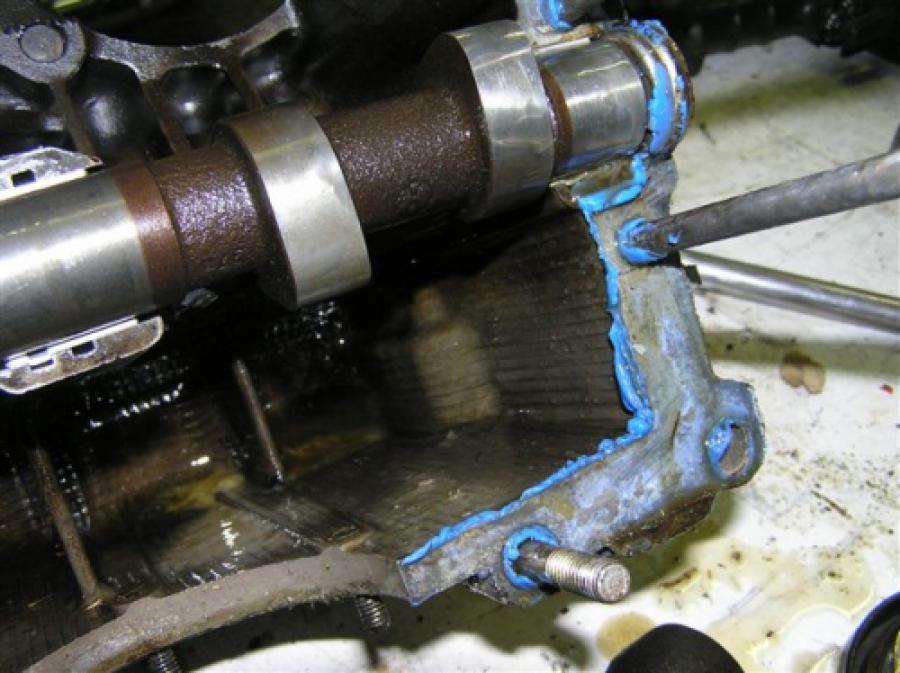

Punaise t'as été généreux avec le produit d'étanchéité dans le plan de joint ! J'espere que c'est une pate anaérobie (cad qui durcit en absence d'air) et pas une silicone.
Si c'est une silicone, tu ré-ouvres et recommences avec "de la bonne", enfin ce n'est qu'un conseil

salut et de même par rapport a la remarque de kevin, si ta pâte est une pâte silicone, avec les debordements que ça a fait a l'extérieur, tu en a autant a l'intérieur!
c'est pas tant pour les fuites que l'on dit ça, mais pour eviter d'aspirer un morceau de pâtes et creer des dégat, même si les t4 sont doté d'un filtre, c'est quand même pas conseillé.

J'ai retrouvé qq clichés (provenance blog speedshop) que je trouve sympa et de circonstance. J'ai également eu la chance d'apprécier un moteur cassé de la sorte.
Le produit approprié coute 50 eur max, dans un budget moteur complet c'est "insignifiant"
Qaunt à "tirer sur l'excédent qui a débordé" pour le nettoyer, NE JAMAIS le faire.
Bon travail
K
C'est un T1 mais fondammentallement le problème des joints silicones reste identique. Ma remarque ne porte en rien sur la qualité du produit silicone. A partir du moment ou elle seche a l'air libre (silicone et autres), elle ne convient pas ici dans le plan de joint carter (pour moi ).Le produit approprié coute 50 eur max, dans un budget moteur complet c'est "insignifiant"

Re: Refection d'un 2L GB...
C'est qu'il va finir par me porter l'oeil !
Bon, je le serai pour la prochaine fois J'acheterai specialement le bon produit....
La c'est le 1er moteur que je remonte (vraiment à "neuf"), si c'est la seul erreur, je m'en sort pas trop mal
Sur tes photo, ca sent la pate a joint bleu de merde
J'espere mon produit de meilleur facture...
M'enfin, maintenant c'est fait, on verra dans le temps ce que cela donne ;)
Si je casse le moteur a cause de ca, je ne m'en prendrai qu'a moi même...
