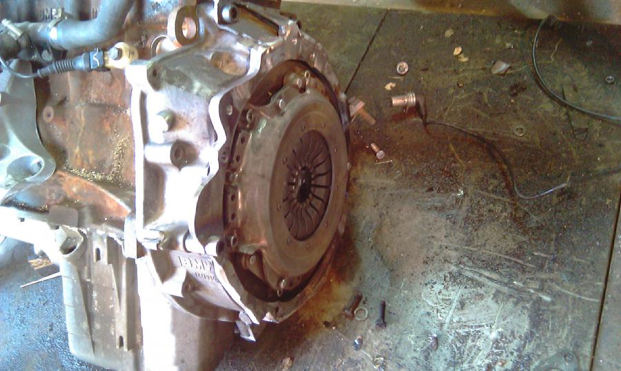

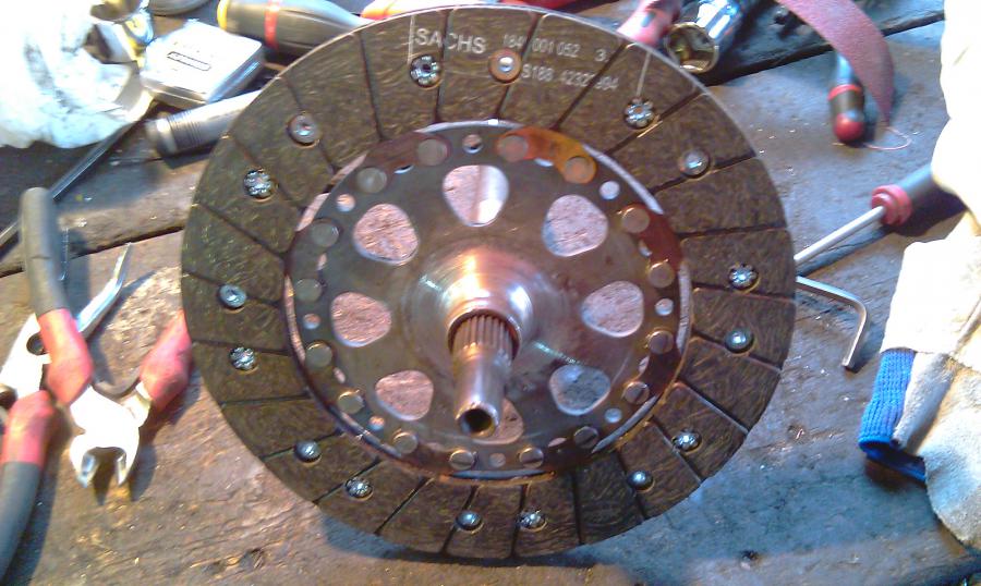

Voilà en gros, donc forcement, vu que je pars dans l'inconnu le plus total, j'ai dû fabriquer moi-même mes pièces,
aucun kit, ce qui fait que pour la partie embrayage, le méca est en 215. Sauf que seul les disques fin passent
(volant bi-masse prenant beaucoup de place) et vu que kenndey ne fourni plus de 215 renforcés, j'ai dû faire un mix...
Donc je suis parti d'un disque d'origine bm, j'ai récuperré un moyeu VW et j'ai dû ressouder le tout sur marbre.
Ca a été une vraie galère car le voile du disque est un vrai chamallow et c'est voilé dans tous les sens,
Mais mis 3 jours pour le ratrapper, l'aligner au comparo, il me reste 3 dixièmes de voile mais ça ira.
Il tourne bien, on vera comment celà se comporte car celà reste une solution temporaire car impossible de trouver
un 215 renforcé.

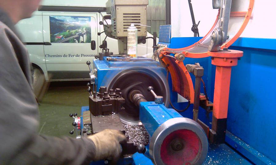

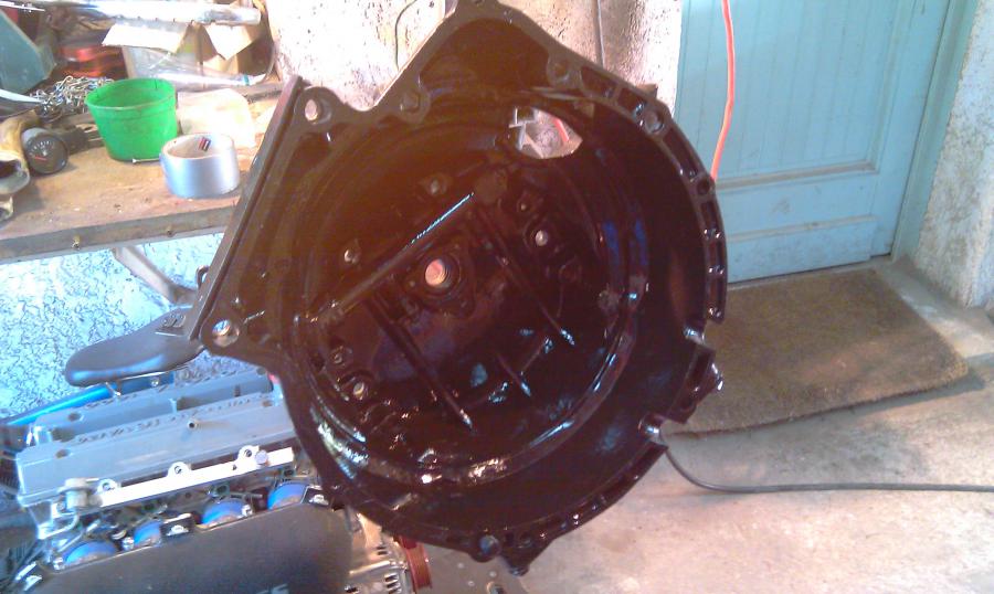

Pour la cloche, ça a été encore pire. Le volant moteur est très gros et très profond, pour une raison d'encombrement il doit impérativement prendre la place de celui d'origine VW sauf que ça ne passe pas...
J'ai dû en faire une spécifique en prenant une cloche VW, une bm et les mixer.
Ca veut dire des heures de travail au tour, à la fraise pour arriver à un résultat probant:
Les deux demi-cloche ont été assemblées grâce à une pièce de liaison qui se reprend sur les points de fixation d'origine VW ainsi que les points des supports de boite supérieur et côté bm, sur les quatre point de fixation du moteur + quatre point annexe de fixation carter. Le tout monté avec cale de centrage et aligné au dixième. De ce côté, je sais que je n'aurai aucun soucis. Coup de bol côté queue de boite, le bout fait exactement le même diamètre que chez bm et rentre en lieu et place.

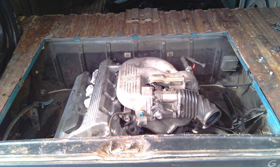

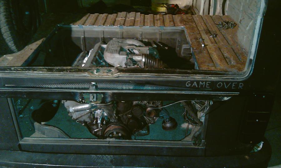

Le montage a été assez laborieux je dois l'avouer, j'ai dû découper une trappe pour faire passer le moteur mais c'est quel chose que j'avais prévu dès le début de ce n'importe quoi.
Tout d'abord pour le montage de la cloche, j'ai dû faire un peu de place sur la traverse:
A ce niveau le montage est prometteur mais plus tard dans la soirée, je vais me rendre compte qu'un
point de levage du moteur sera inaccessible ce qui va me prendre la tache vraiment plus compliquée.
Mais c'est monté, et c'est le plus important.
Pas position du moteur est parfaite, d'après les prises de côtes théorique, il aurai dû être 2 à 3 cm plus près du capot mais là j'ai 5.5cm d'espace, c'est parfait. De l'autre côté, il est à tout juste 1cm de la cloison de réservoir ce qui fait que je ne pourrais utiliser ni le chemin de câble de bougie d'origine, ni le support de faisceau d'origine, mais ce n'est rien comparé à l'avantage de la place que j'ai devant.
Pour l'instant, en tout, du début de fabrication de la cloche à la position du bloc, il y a plus d'un mois de boulot tous les jours, 3 semaines rien que pour cette cloche (j'ai cru que je n'allais pas m'en sortir).
Clairement, si c'était à refaire, je ne le referai pas, trop de boulot, mais ce "kit de montage" m'a couté 0€ car se ne sont que des pièces que j'avais en stock et de la matière fournie aux frais de la princesse.
Voilà, la suite arrivera au fur et à mesure car je n'en suis que là mais le plus dur est fait. A savoir que la Ms2 est 100% opérationnelle et qu'elle n'attend que la fin du cablage du combi. Car outre ce swap, je suis parti d'un engin où tout jusqu'au moindre roulement était à refaire, seul la carrosserie restera comme ça car se n'est pas ce qui fait avancer et c'est ce qui prend le plus de temps.

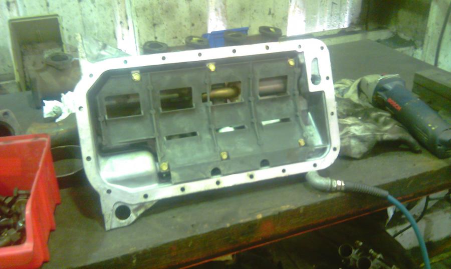

Concernant la pompe à essence, j'ai fais différent (comme d'habitude) et surtout, plus moderne.
J'ai d'abord bouché les 2 sorties du réservoir (oui, il y avait 2 sorties)
J'ai ouvert le dessus, juste à droite de la jauge, la jauge étant vers la gauche, j'ai monté un bac anti-déjaugeage et refermé avec le support kivabien. J'en ai profité pour faire le plus gros nettoyage de réservoir de ma vie.
Après, on rallonge le support de la pompe immergée et on monte.
Et voilà, après une étanchéité on monte le tout dans le combi et on fait passer les fils et durit sur le côté près de la goulotte.
