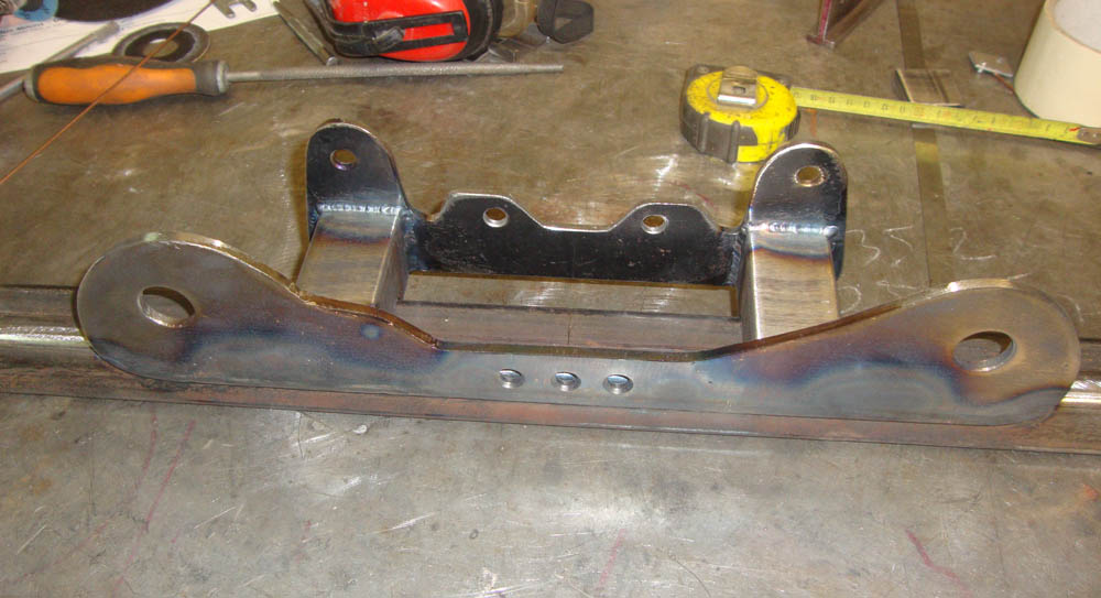

Au vu de ton chassis et de ton moteur, un support de boite du type montage de boite T2 sur chassis T1 devrais déjà renforcer le montage par contre c'est du rigide donc il te faudrait mettre des silentblocs en bout…
voila à quoi ça ressemble sinon ça existe tout fait chez Berg… avec ce type de montage et tes fixations supérieur tu ne devrais pas avoir besoin de soutenir le moteur, à condition de pas faire le zouave au démarrage…

il est très beau ce support, tu penses que la cloche est assez solide pour tenir un moteur dans le vide ?
dans le doute couplé avec le support sur la pompe à huile cela devrait le faire.
je ne fais pas le dingue au démarrage vu les 50cv de l'engin, mais du chemin plutôt vite, voir très vite.
j'ai encore quelques restes dans le pied droit de mes années de compétitions en rallyes tout terrain avec un buggy V6 assez puissant !
Dom
Dom

En fait sur tout les drag tubulaire la boite et le moteur ne tienne que comme ça, bien sur on a un support rigide au milieu de la boite mais toi tu as le nez qui ai fixé…
Le support c'est moi qui l'ai réalisé en m'inspirant fortement du Berg, je l'ai fait en reprenant des côtes sur la boite, c'est assez simple en fait…
