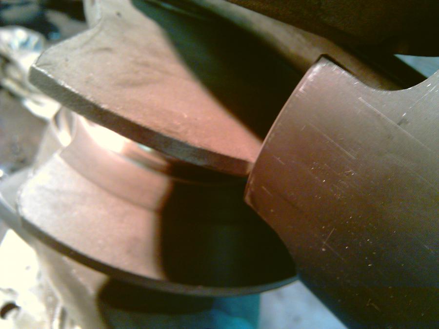

Bon et bah eratum pour moi, après avoir lu la réponse de Loïc, je suis allé au stock et j'ai sorti de
la pièce pour photo:
Ci-joint le montage de pistons AA en 87 sur bielle 5.4 et 78mm
Donc effectivement, tu auras bien une interaction au niveau des contre-poids et très certainement des
bielles des cylindres opposés, il faudra tailler.

Merci pour tes photos,
D'après tes photos, sauf si je ne me trompe, il ne faut pas tailler beaucoup ?

Un jeu de 1mm est suffisant ?
Firetwo69
- Messages : 67
- Enregistré le : 30 mai 2012, 22:25
Re: Conseil pour couper jupe piston
Je vais raccourci de 6mm pour avoir un jeu de 2mm. C'est une valeur correctte ?

1mm de jeu c'est suffisant.
Je continue à penser que ce n'est pas adapté cependant et encore moins sur un moteur suralimenté.
