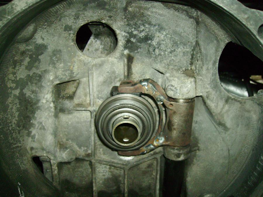

Flo les butées de T3 ne sont pas hydraulique? tu as des photos de ton montage de fourchette ?Superflo a écrit :Alex a écrit :En gardant juste la 915 tu seras autant hors la loi!
J'ai pensé à la même chose.
Pour essayer de te répondre, c'est pas simple. Ton 6 cylindres a un embrayage tiré et un type1 un embrayage poussé. Il existe (ou a existé) des volants de conversion pour type4 pour monter l'embrayage de 911 mais je ne sais pas si ça existe pour type1, et même si ça existait ce n'est pas une bonne idée car la calage du vilo de nos katraplat est prévu du côté poussé et pas du côté tiré. Reste la solution de convertir la 915 pour poussé l'embrayage type1. Si t'as 915 est assez récente le tube-guide de la butée d'embrayage est démontable par 2 vis et à ce moment là tu peux monter un nouveau tube-guide de chez Martin Bott (Bug@5speed) et une butée d'embrayage de transpo. Il faudra ensuite retourner et modifier le bras de levier ou viens le câble d'embrayage.

Les transpos ont des embrayages à commande hydraulique mais c'est un cylindre recepteur qui pousse le levier que la cable tire sur une boite cox.
Ma boite est particulière car c'est une 923, le tube-guide a le même diamètre que les boites 901, j'ai donc découpé une fourchette 901/914 que j'ai soudé à la fourchette de ma boite et installé la butée de 901 que j'avais en stock. C'est le même genre de montage a faire avec le tube-guide Martin Bott et une butée de transpo à la condition que la boite 915 ne soit pas un vieux modèle avec le tube-guide moulé dans la fonderie.
