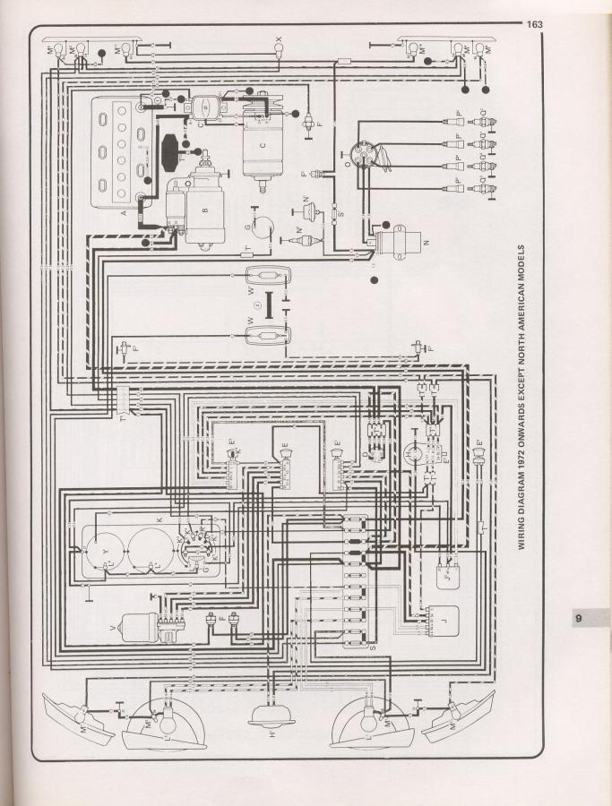

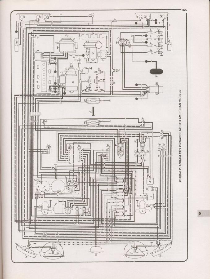

Salut,
Voilà ce que j'ai concernant le schéma elec T2.
J'ai deux schéma pour les modèles 72, le premier pour les versions européennes et l'autre pour la version US à toi de trouver celui qui correspond :
