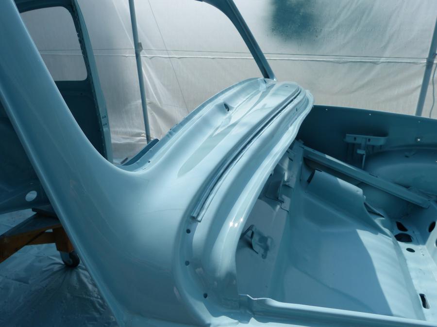

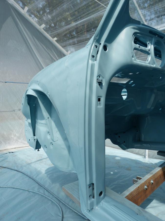

Là il est temps de sortir la coque poncer la coque à l'extérieur
Dans un premier temps au 320 a sec avec ponceuse pneumatique, puis à la main au papier 400 à sec, et le lendemain retour en cabine.
je commence par m'équiper
et c'est parti

Non car comme je l ai dit j'ai fait une belle coulure sur le tableau de bord donc je comptais reprendre l'intérieur complet n'étant pas satisfait du résultat.
L'étape suivante a donc consisté à reponcer l'intérieur et masquer tout l'extérieur.

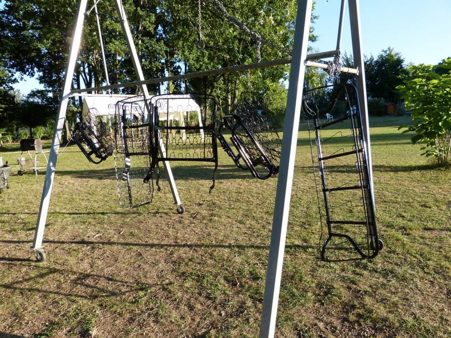

je me suis aussi occupé de mes siéges
ils vont être pris en charge par un sellier

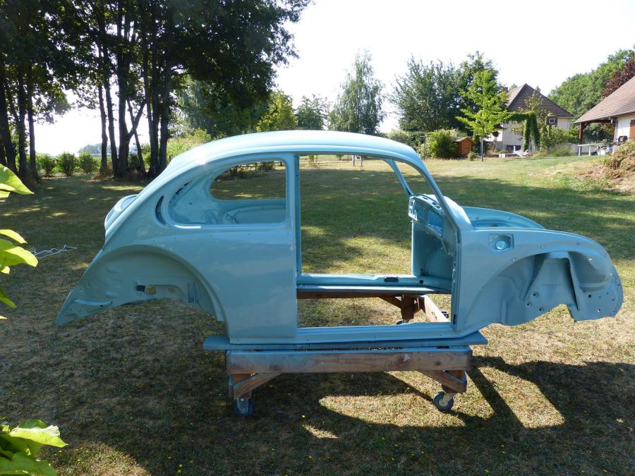

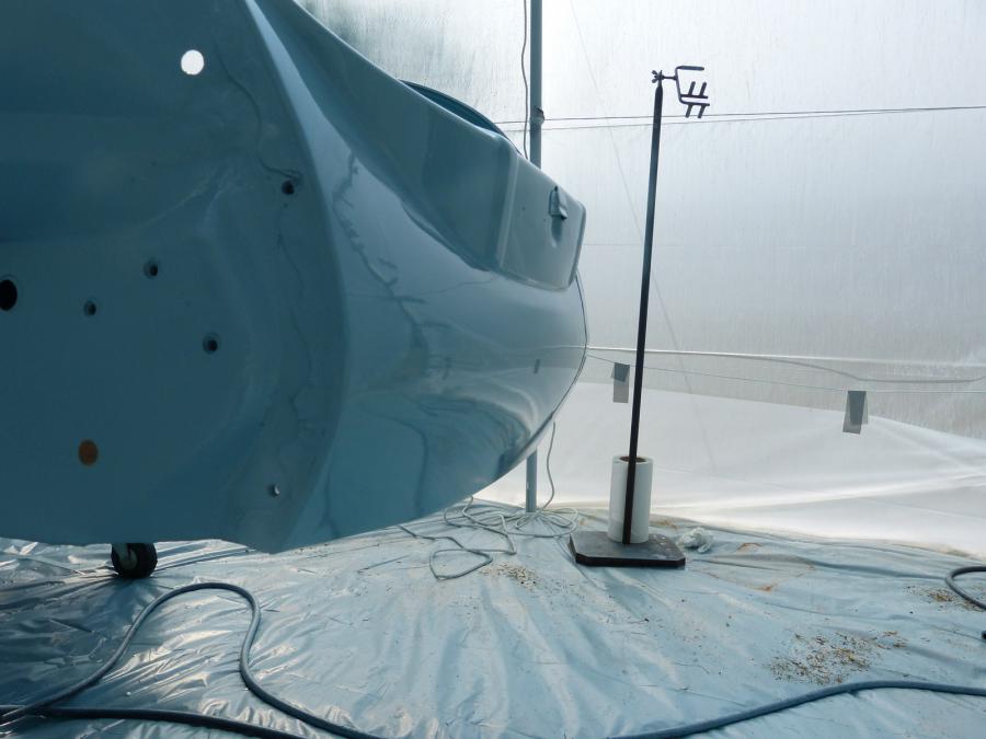

La fin des vacances arrivant j'ai commencé par ranger tout mon bordel et remonter la voiture. C'est la que ça devient intéressant :D
la voila au début des vacances
sorti de cabine

good job pour une premiere peinture et dans une cabine maison :thumb: :thumb: :thumb:
juste peut etre un peu de "peaux d orange" sur le tableau de bord :wink:

Oui je vais reprendre le tableau de bord, poncage au 2000 a l'eau puis polish, de même que le reste de la coque d'ailleurs.

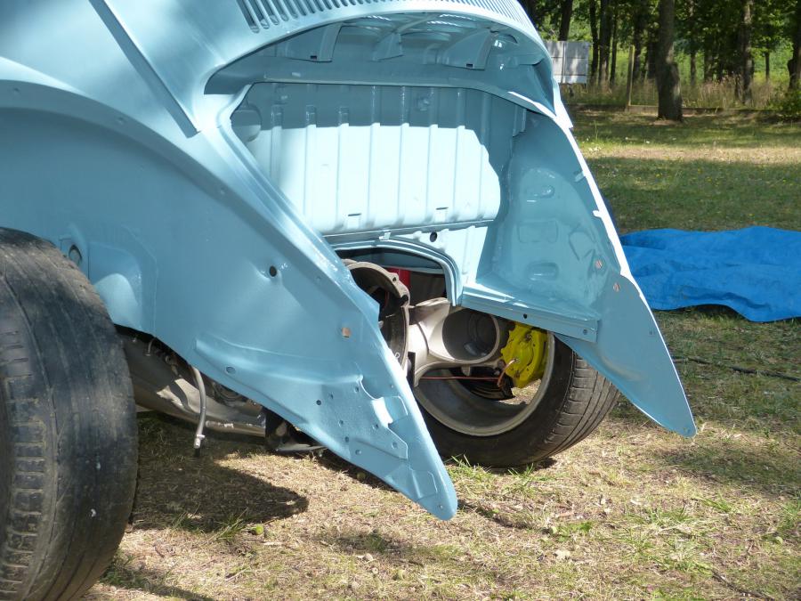

Trop bon, elle est sur ses roues!
Félicitations pour le travail de peinture je me serais pas lancé perso. :thumb:

Je savais pas qu'il éxistait des freins céramique mono-piston
Re: White lady
Kanrinin a écrit :Je savais pas qu'il éxistait des freins céramique mono-piston
Si ça existe :D
Tham doit pas être bien loin ça va lui faire plaisir aussi. :-D
