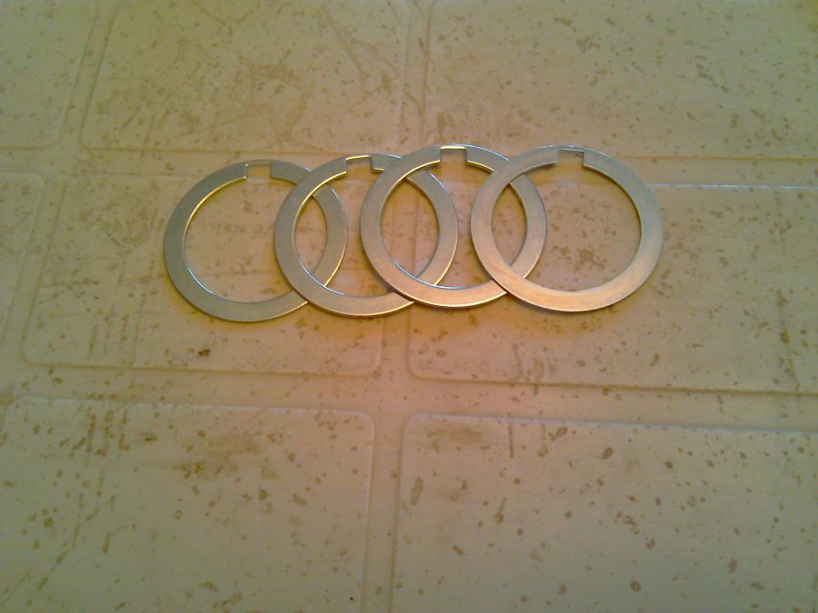

Finition des derniers détails, déjà les spacers sont arrivés:
De fait, j'ai réaligner la poulie, par contre malgrès le fait que ça tient sans problème,
je serai plus rassuré quand je monterai une vis ralongée car j'ai perdu quelques filets et ça ne me plait
pas. Néanmoins ça ne m’empêchera de démarrer comme ça le temps de, ça tient très bien.

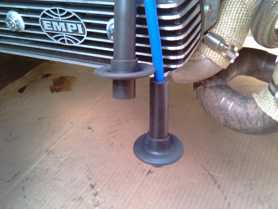

Ayant un set de filtration avec une tringlerie hexagonale, mes filtres sont montés avec des papillons
malheureusement en norme impériale comme beaucoup et problème, il m'en manquait un...
Etant d'en l'incapacité d'en retrouver dans ces côtes, j'ai craqué et remplacé les tiges filetés de maintient par
des métriques en 6/100, impliquant bien évidement un re-taraudage des platines. Et pour éviter
tout problème de perte de tige et cylindre HS, elles sont monté au loctite avec contre-écrou.
De toute façon, à dire vrai, avec des cornet ça ne serait pas arrivé mais là au moins, c'est sûr.
De fait, j'ai pu mettre des papillons standard en 6, voir des écrous fermés en laiton pour le fun.

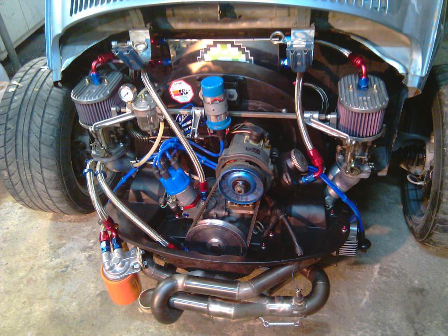

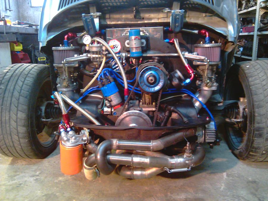

Je me suis aussi occupé du filtre à huile, j'avais plusieurs choix de montage mais tous me ne convenaient
pas car fixé sur la carrosserie et pas envie de démonter le support à chaque fois que je tombe le groupe AR.
De fait, j'ai fait une patte sur l'échappement et l'ai monté à sa place prévue à la création du 4 en 1.
J'ai bien fais attention d'enrubanner le collecteur autour ainsi que son support pour éviter un maximum
les rayonnances même s'il va s'en prendre pas mal à mon avis, il va falloir que je perce la jupe AR pour
créer un flux d'air à ce niveau.
J'ai reçu les derniers raccords, le montage est fait, il ne me reste plus qu'à mettre les liquides, amorcer
l'huile sans bougie, régler la pression d'essence, l'allumage en statique et faire craquer pour roder l'AAC

treès propre! juste l'emplacement du filtre à huile que je ne trouve pas top top pour les memes raisons que tu as cité!
Re: Préparation AS41+ montage moteur pg3
ma cartouche d huile est entourée a 1mm de mon collecteur, tellement entourée que y a eu un coupe de marteau sur le collecteur pour pas que ca touche, on m a déconseillé le ruban ca garde l humidité et ca pourri tout juste bon pour les show car et les week end driver
- presse-purée
- Messages : 371
- Localisation : finistére
eh! comme ça a l'inverse ça fait réchauffeur d'huile en hiver
en roulant ca ventile

MMh, je suis d'accord avec vous tous, surtout pour la bande qui pourri, il m'est arrivé un jour de rentrer avec
un bout qui pendouillait derrière la cox, clairement ça n'aimes pas la pluie. Bon là on verra à l'usage.
En finalité le circuit d'huile est purgé, 2.5bars au démarreur avec une banale 15W40, ça promet.
Le niveau de boite est fait, batterie neuve j'ai finalement calibré et monté l'innonvate MTX
avant et j'ai réglé la pression d'essence à 200 grammes ce qui veut
dire qu'il a démarré pratiquement au quart de tour le temps d’amorcer les circuits des carbus.
Quelques pocs dans l'échappement qui montre qu'il n'est pas du tout réglé, un beau bruit de machine à
tricoter car je l'ai réglé à 15 gras pour que ça batte un peu et que ça se mette en place lors des premiers
tours (je le reprendrai à 0 demain à froid) et vu que j'ai utilisé un autre support de filtre que celui passé
sous fraise et qu'il a lui aussi le défaut, je suis bon pour le démonter et faire une passe sur le plan
de joint du filtre car ça fuit.
Du reste pour l'instant pas de bruit suspect mais vu le vacarme qui fait, ça ne veut rien dire.
Demain, je vidange les 5litres d'huile, je tombe le support de filtre et je reprends le réglage comme il se doit,
on verra demain si j'ai fais un flatcam.... QUEL SUSPENSE!!!

Une chose que j'ai oublié de montrer sur les faisceaux taylor, les protection anti-fuite d'air
de ces faisceaux sont juste inmontable, la pipre étant collée contre le couvre cylindre,
celle-ci et les écrous de fixation bloquent tout simplement le passage des protections.
De fait, j'ai trouver des protections BERU (à gauche) qui restent les meilleures à l'heure actuelle.
Bon, y en a un est moche, il faudra que je le change ultérieurement mais il fait pour l'instant
parfaitement l'affaire.
En finalité, ça se monte en lieu et place sur le faisceau, rien à recouper on dirait que c'est fait pour
et le résultat est niquel, tout plaque parfaitement c'est parfait.

alors sa donne quoi pour la vidange?
rien de suspect.
sinon tu aurait un lien pour raccords car je trouve que du 3/8 femelle , et sa oblige a mettre un adapter.
Pour essence du an 6 c'est bon a ton avis?
tu a mi de la durite tressée pour ton circuit essence?
rien de suspect.
- Kanrinin
- Messages : 1368
- Votre German : Tôlé 76
Je n'ai pas fais la vidange, je verrai demain soir si j'ai le temps.
Pour l'essence, je suis resté sur le précédent montage en rislan métrique 8mm de diamètre
interne. En correspondance, un AN-6 va très bien car il fait 8.6mm de diamètre interne.
Surtout pour un montage carbu en filetage 10/100...
C'est un montage que je ferai plus tard, pour l'instant, j'ai fermé le retour d'essence du moteur
et fais un montage dead-end.
Pour les liens, sans faire de pub, je me fourni là:
http://autofittings-uk.com/shop/modules ... hp?ref=137
C'est le moins chère que j'ai trouvé, problème, c'est du made in taiwan alors je reste sur mes gardes
rapport à la qualité des produits, mais je dois avouer que pour l'instant, rien à déclarer
c'est de la bonne qualité et aucun problème.
Par contre, clairement les montages avec des colliers je ne les achèterai jamais, raccord complet à visser
uniquement.
uniquement.
