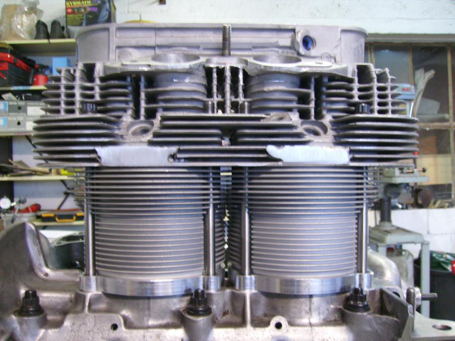

Superflo a écrit :Ca y est j'ai reçu mes pièces faites en CNC! La matière c'est de l'alu je-sais-pas-quoi T6 :-D
Une fois en place avec le cylindre alu ça donne ça:
belles pièces ! :thumb:

Avec les cales fraichement usinées il était temps de monter les cylindres pour vérifier si il n'y a pas de différences, c'est niquel:
Parfaitement au même niveau!
Et avec la culasse dessus, je crois que le kiki à commencé à durcir :lol:
Tout alu de haut en bas

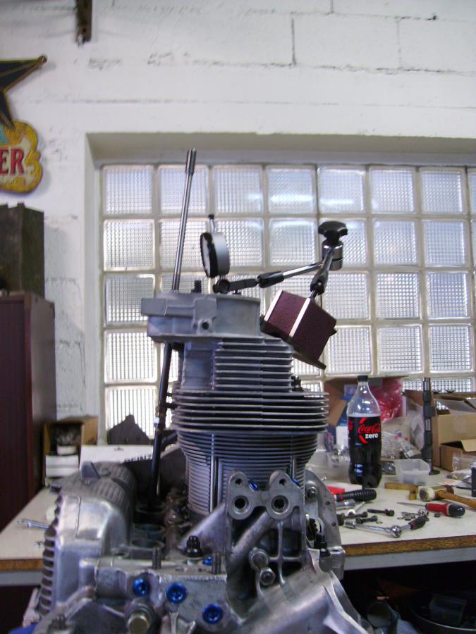

Je me suis attelé à vérifier la géométrie de distribution, pour ce faire j'ai du monter des lash caps sur les queue de soupapes et usiner les piédestal des culbuteurs pour retrouver une bonne géo.
A mi levée avec lash caps
A mi levée sans lash caps la tige de culbu et la vis ne sont pas alignés
Ici ça passe fin avec l'ecrou de rampe, l'ecrou de cache culbu passera jamais
Et enfin j'ai monter le disque de mesure pour vérifier les angles d'ouverture de l'arbre à cames Raptor, j'ai du retarder de 2° pour être conforme à la fiche du fabricant.
