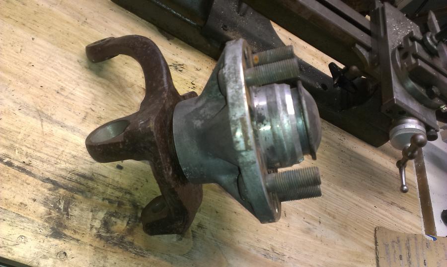

Je sais je connais déjà votre réponse cherches dans le forum c'est écrit mais j'ai perdu ( Vive les pc qui beuguent ) les cotes d'usinages des moyeux de 944 phase 2 ( montage dont le disque coiffe le moyeu et non qui ne fixe à l'arrière de celui-çi) pour le monter sur des fusées de 1303 .
Merçi de votre aide

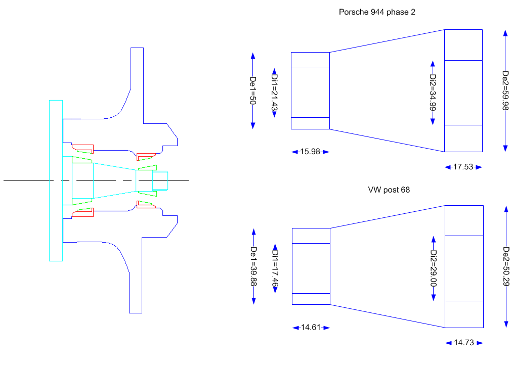

Désirant faire le même montage j'avais commencer à prendre des cotes.
Mon idée de départ est :
1) Partir sur des roulements cox et faire faire 2 bagues aux dimensions ext Porsche
2) Usiner le moyeux porsche pour diminuer la distance entre les sièges de roulements (retrouver la distance VW en tenant compte du delta dues aux bagues)
3) Usiner le moyeu porsche pour déplacer le siège du joint spi (Porsche).
De mémoire, la distance entre les 2 sièges de roulements coniques porsche est de 37,5 mm (TBC). QQues mm de moins chez VW mais combien exactement ??? (il faut prendre la cote sur un disque/tambour VW post 68)

Dans ton schéma, le disque se fixe comme un Phase1, normal?
- Messages : 161
- Localisation : Toulouse
Re: Usinage Moyeu 944 Phase 2
Oupps: j'ai corrigé en dessinant grossièrement un phase 2.Benoit a écrit :Dans ton schéma, le disque se fixe comme un Phase1, normal?
