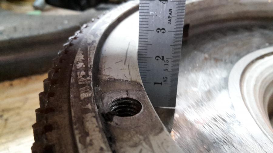

J'ai eu la chance de pouvoir comparer un volant moteur neuf, avec le mien. Le résultat est sans appel, mesure entre plateau et couronne : 24mm sur le neuf, 22,5 sur le mien... pas étonnant que ça déconne!
Du coup, vu que le neuf que j'avais sous la main est un 228mm... il est aussi parti chez l'usineur servir de modèle et tailler l'autre en 228mm. Banzaï comme dirait Tham!!
Il y a assez de matière pour le passer en 228?
