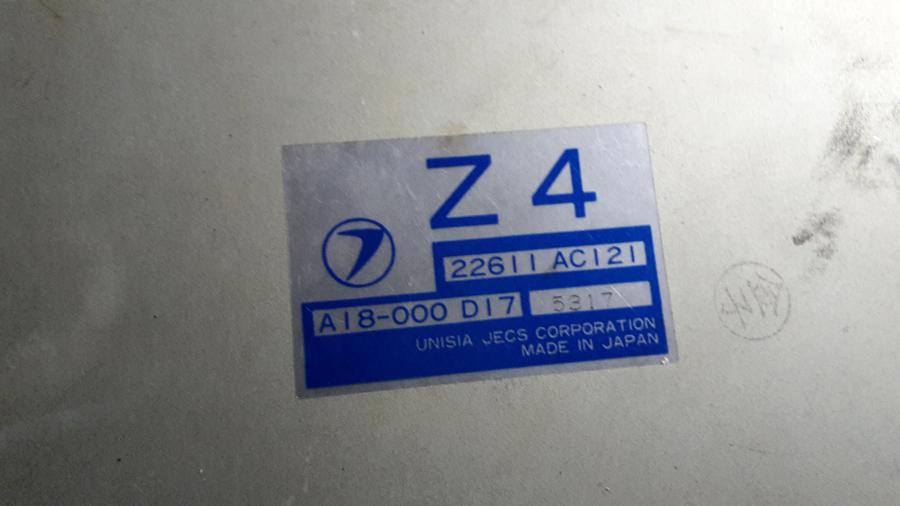

Le calculateur est un Z4. je voulais ce code là, pour des raisons simples :
- fonctionne avec le td05h à 12.71psi
- offre 260cv d'origine
Par contre c'est un jdm, donc indice d'octane inadapté à notre essence...

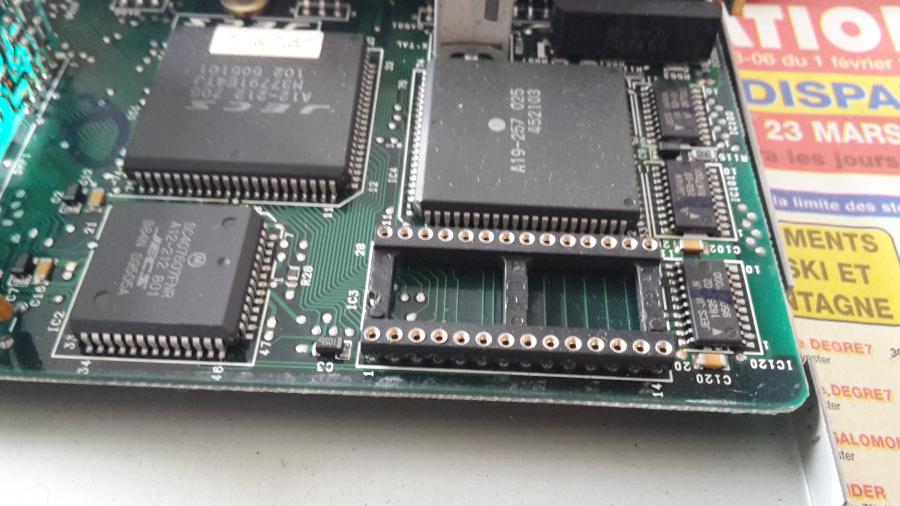

si on le démonte, tout l'intérêt réside dans un emplacement pour une eprom...
Oh bin tiens, j'en ai justement une :
Au programme : indice d'octane pour du 98, protection surchauffe, launch control, et boost à 18psi
:rambo: :rambo:
:-D sauvage!!!
Ce sont des pieces de recup sur ta vieille playstation les eproms......lol.
Sinon pour le lauch control tu dois adapter un interupteur ou autre?
