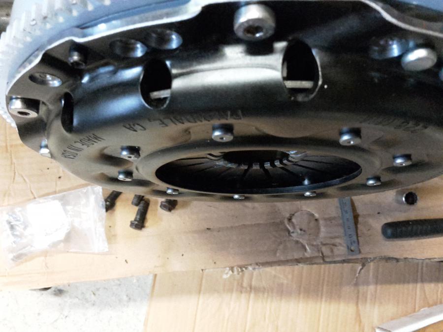

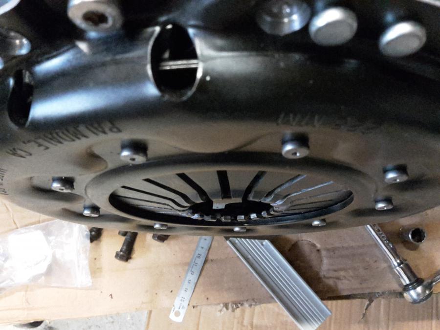

Je lance ce sujet car l'embrayage c'est vraiment ma bête noire... Après les problèmes sur le bay, je me questionne sur la cox.
Lorsqu'on monte un embrayage, la membrane (=diaphragme) se met en tension. Oui, mais de combien? Concrètement, lorsque je sers le mien dans l'exemple ci-dessous, il rentre de 25mm environ.
Qui peut me dire si c'est ok ou pas?
Merci
Avant serrage
Avant serrage
Après serrage
Après serrage

Ca parait beaucoup, si tu cales entre le volant et le méca le diaph sera moins rentré. L'idéal est de mesurer le couple auquel le disque glisse mais c'est pas évident avec un embrayage costaud.

C'est surtout cette info là que je voulais! On a des valeurs?
Je pense que mon disque fait sur mesure est trop épais...
Superflo a écrit :si tu cales entre le volant et le méca
J'ai déjà appliqué ta technique sur le bay, mais ici il y a trop de watts pour ça. Faut que ça plaque et c'est tout, héhéhé.
Superflo a écrit :L'idéal est de mesurer le couple auquel le disque glisse mais c'est pas évident avec un embrayage costaud.
C'est un stage2, c'est déjà un truc de malade :biggrin:
