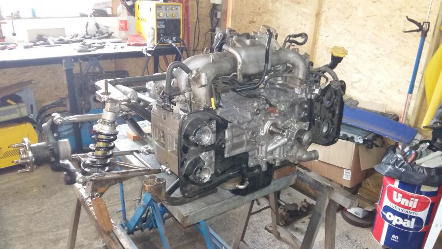

Re: NOTCH TURBO
voilou train et berceau finis , je pense que ça sera assez rigide
j ai monter vite fait a blanc les culasses et quelques accessoires pour voir l encombrement , déjà au niveau du berceau tous vas bien , y a plus qu a présenter le tous au cul du notch et opérer la greffe .....
Re: NOTCH TURBO
Powaaa sa en fait des metres de tubes ;)

Re: NOTCH TURBO
bon je vous montre pas le petit tas du tube que j ai louper , couper , repointer
je me suis inspiré de se qui se fait en wrc , des berceaux tubulaire ou sont fixés les boites et les ponts , j enlève 6 vis M12 et le tous descend
il me tarde de présenter le tous dans le notch , sa remotive
je me suis offert un bon petit poste semi pro , ça aide bien , sa soude partout dans toutes les positions , et ça se règle casi tous seul ça fais un peu d investissement , mais vraiment c est un régal pour souder et quand on modifie en profondeur comme moi ça devient indispensable , tu gagne du temps , et t ai sur des soudures
