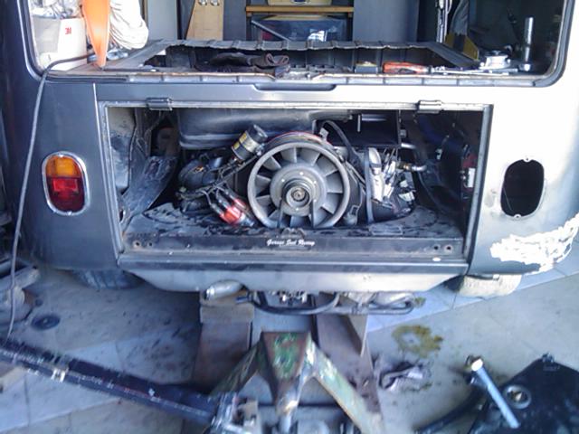

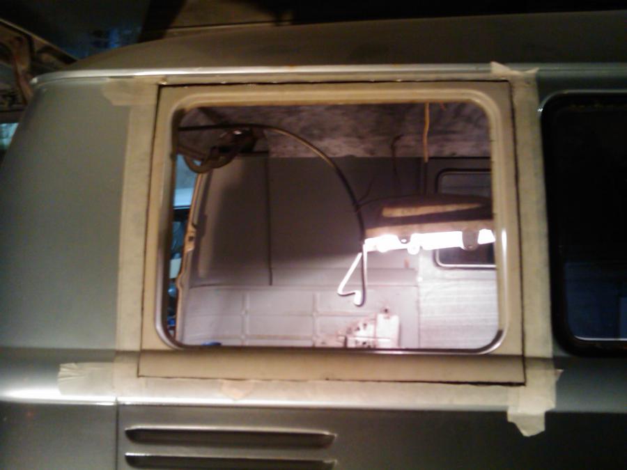

en gros tu as une tof de ton Bus avant
une tof pendant la greffe du 6 et des 12 et 13 ème fenêtres
- Messages : 6160
Re: Compatibilité boite Porsche 915 / Moteur VW
Oh punaise, je ne l'avais pas reconnu sur la première photo!!
