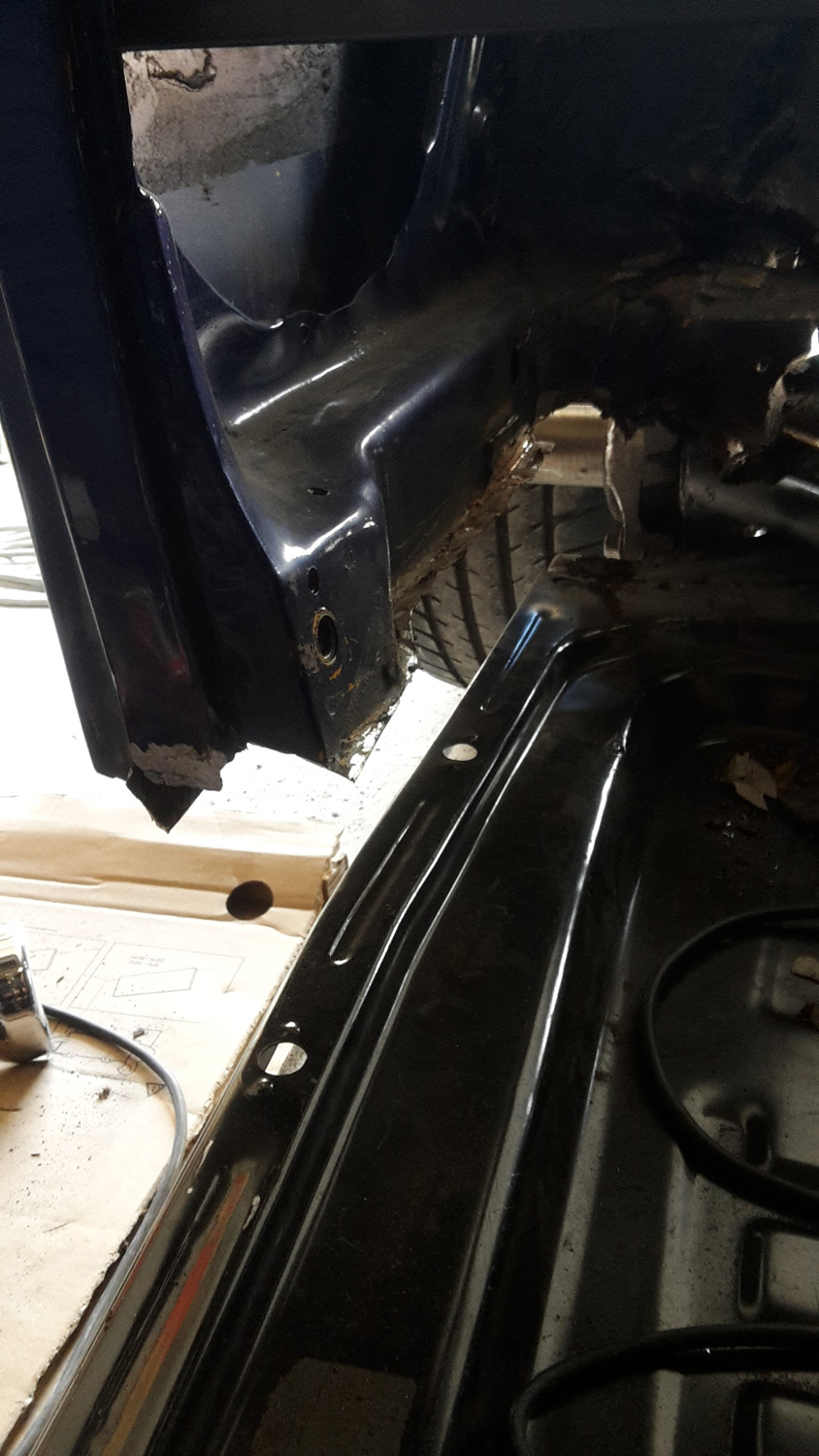

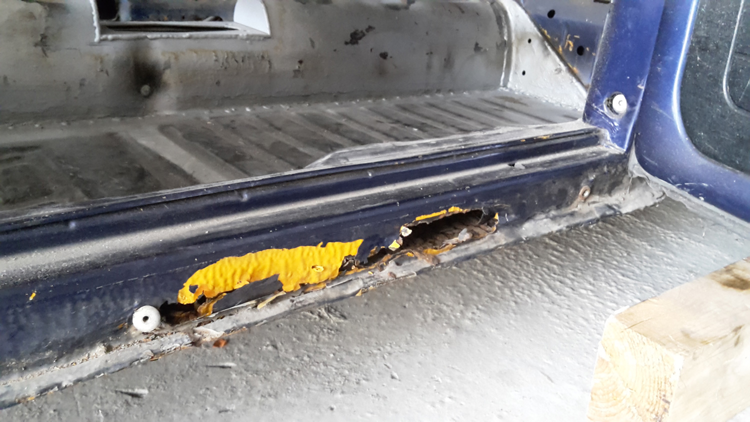

Quelques renforts à l'intérieur...
Car c'est nécessaire :
Ensuite, je sers les fesses, et je coupe... ça croustille!

La croix des tubes de renfort et subjective. Il aurait mieux vallu maintenir l'écartement des portes exacte. Enfin c'est comme ça que j'avais fait et c'est tombé nickel sans mauvaise surprise.
Vu que ton châssis est fait, c'est lui qui va guider tes futurs longerons. Soit ce que fait ta croix actuellement.
Tu as bien pris toute tes mesures de porte avant de découper et limite tracé tes emplacements sur tes futurs longerons ?
Tu pars sur des longerons de repro ou du tube rectangulaire de 2/3mm d'épaisseur ?
Bon courage

par Benoit » 08 nov. 2016, 14:40
J'ai laissé les portes pour l'écartement et le réglage.
Je pars sur des longerons de repro, en qualité +.

par StraBenrennen » 09 nov. 2016, 13:21
je préfère les barres aux portes, sauf si tu as soudé les portes sur les montants…
les portes n'empêche pas la caisse de monter ou descendre quand tu ressoudes les longerons…
et bien tu as du taff
