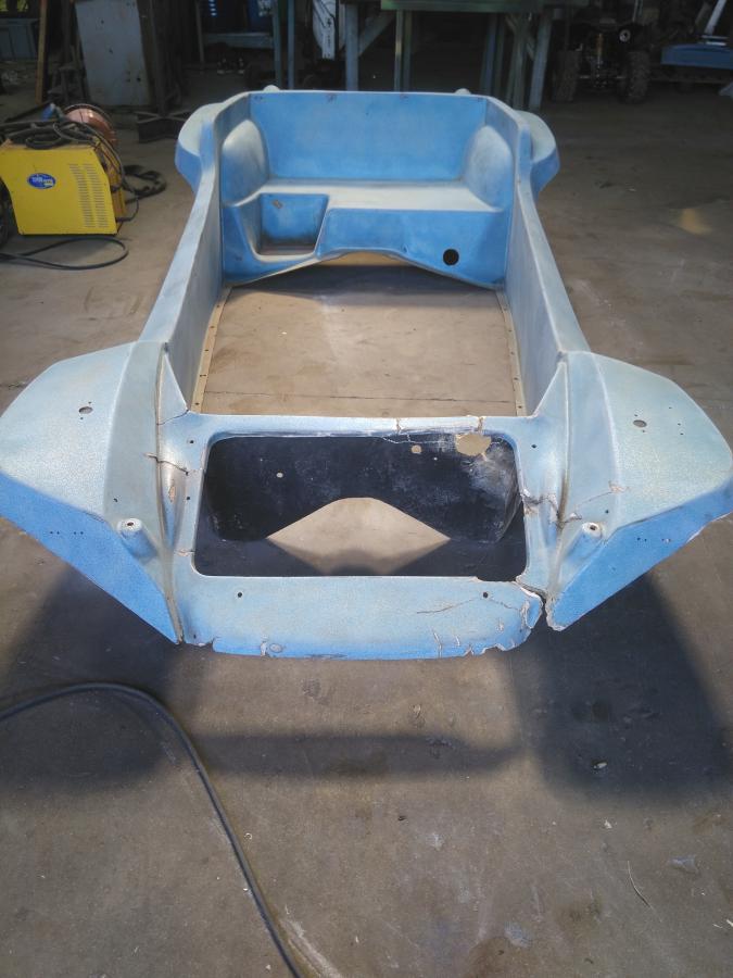

Donc voilà la coque à la base
Un peu de boulot. À prévoir.
La coque en cours de resto et son nouveau capot. Pas mal ça commence à prendre forme.

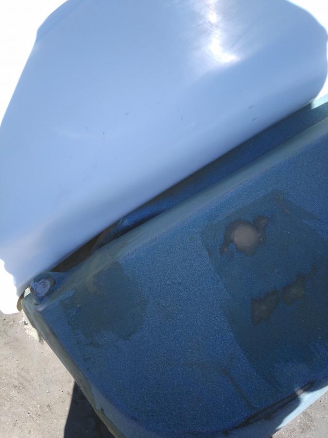

Et mince de l autre côté souci.
La m.....

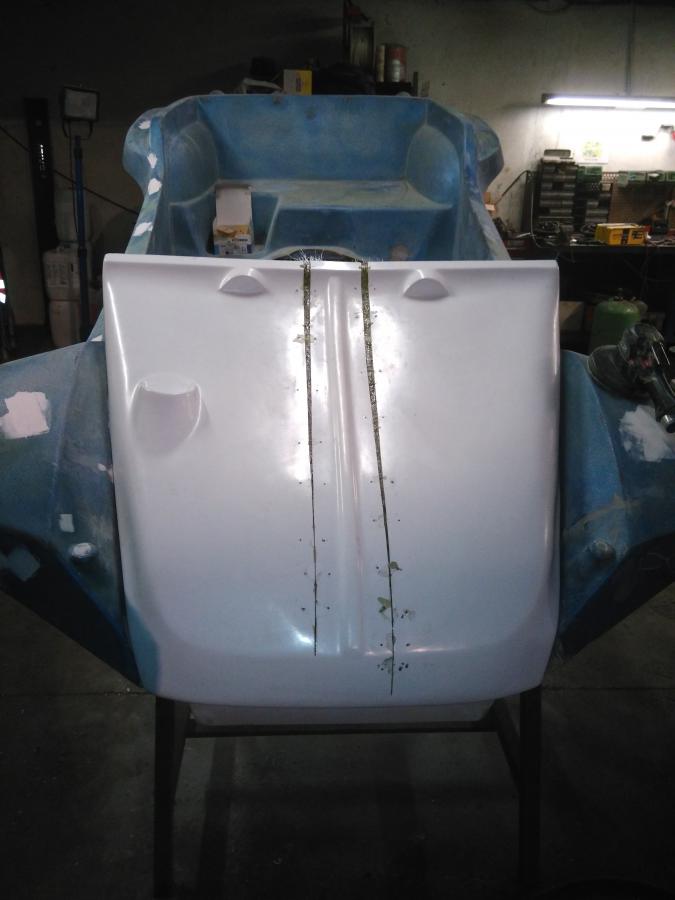

Faut que je découpe le capot neuf et que je réajuste.
Pas le choix. C est parti.
Voilà en cours. Après découpe calage, et fibré.
Ce weekend j'ai choucrouté le capot et poncé le mastic de la coque. Pas de photo j en poste bientôt.

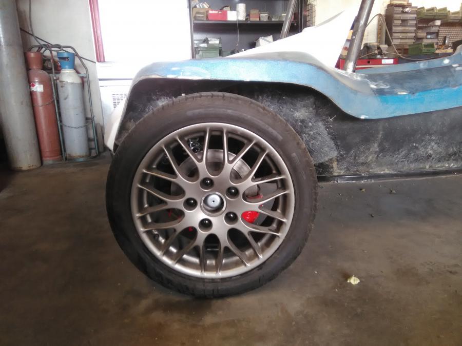

Voilà enfin quelques photos.
Voilà voilà, sinon toujours sur les flancs, j espère avoir assemblé l ensemble et appreté pour la fin du mois.

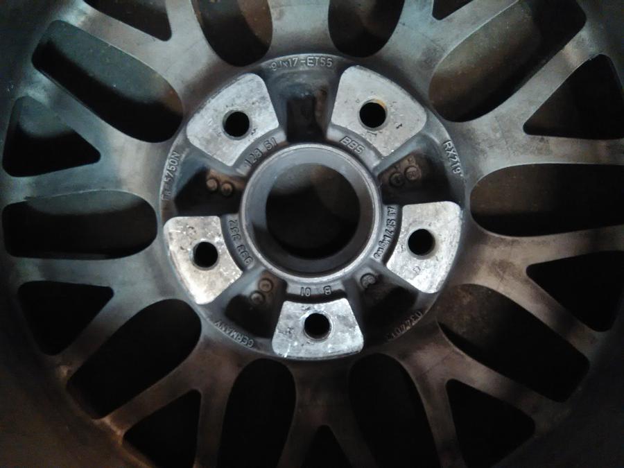

C est pour Benoît Et 55.
Désolé réponse un peu tardive.

Re: Buggy Lm1 long street
C'est tout de suite plus motivant sur roues

Ça prend une bonne tournure!
Merci pour l'info sur l'ET.

Oui ça donne plus de motivation, mais les flancs me donne pas mal de travail.
Il me tarde de passer l apprêt, que j attaque l électricité, le montage accessoires et enfin le moteur.
