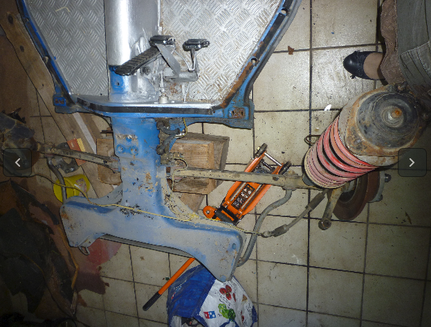

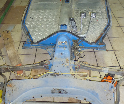

Le décocage de la cox grise c'est bien passé, des collègues de travail mon aidé pour la porter en dehors de mon garage et je les en remercie.
Cela donne l'impression d'avancer :lol:

Il a déjà été bien bricolé ce chassis... tôle gaufrée devant et mastic derrière... :?

Benoit a écrit :Good job!
Oui cela m’inquiète un peu, mais je l'ai mesuré cela semble bon.
tu veux dire quoi par tôle gaufrée devant?
Messages : 6189
Re: Resto 1303 de 73 dans le 43
ça c'est clairement pas d'origine!!

Je pensais au chapeau de gendarme?

Benoit a écrit :ça c'est clairement pas d'origine!!
Oui c'est blizzard mais le planché sous la voiture semble correcte.
Je vais enlever ses plaques la prochaine fois que je retourne en Haute-Loire.
Par contre je trouve qu'il y a un gros boulais sur le chapeaux de gendarme?
Après la solution est peut être d'utiliser le châssis de la cox marron?
Car cette cox marron ne semble avoir jamais été restauré et ni même accidenté après il faut que je refrappe les numéros de châssis dessus mais bon :roll: .

Le chapeau semble bien, il faut le voir de plus prêt peut être, le nez de châssis est bon ? Sinon, un bon nettoyage et remplacement des 2 planchers complets et t'es bon

Oui il est bon le nez de châssis.
Pour les plancher et autres tôlerie comme les longerons ou trouve ton des pièces de qualité à des prix raisonnable?
