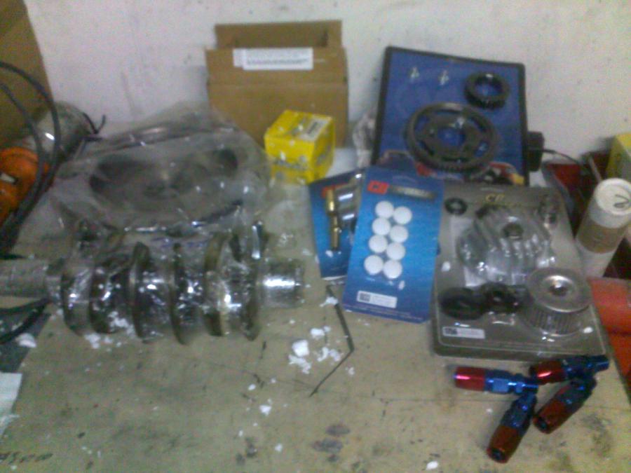

j'ouvre un nouveau sujet pour suivre les évolutions du 1915 qui bien que n'étant pas encore rodé va être ré-ouvert car à l'occasion d'un récent voyage au US j'ai fait un peu de shopping :thumb:
Donc, exit le vilo, volant moteur et bielles origine et place a un vilo a cp DPR 69mm, un volant moteur vw allégé 6kg et à un jeu de bielle en H cb perf' en 5.4"

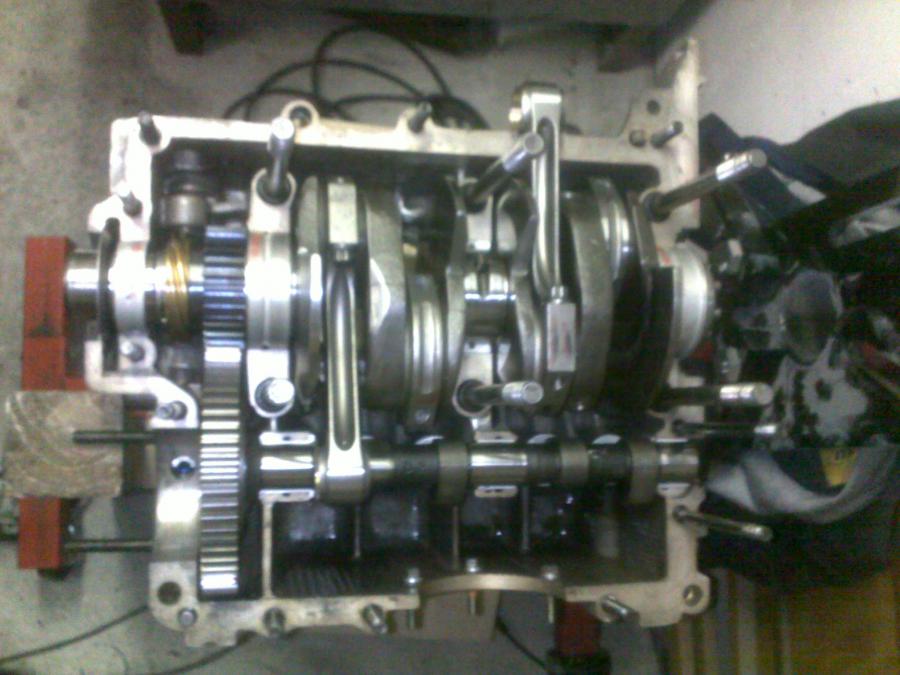

les beaux jours arrive donc j'en profite pour ne pas rouler et upgrader la mécanique.
moteur de la cox V4.2

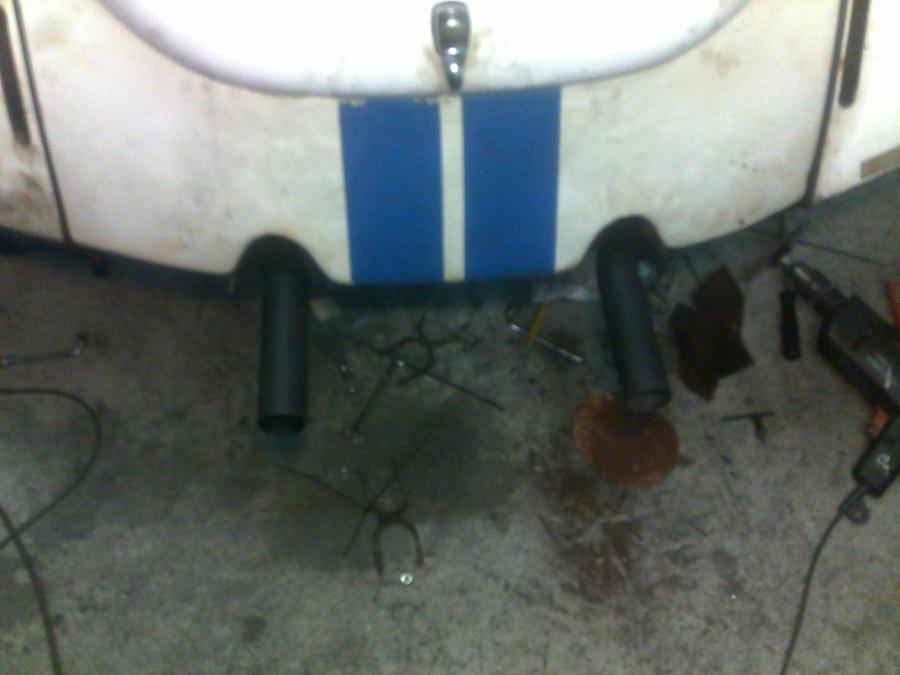

j'ai viré les sorties chromées ça faite un peu outlaw
le 1915 V4.2 est refermé, il est même dans la voiture avec au passage un nouvelle échappement.

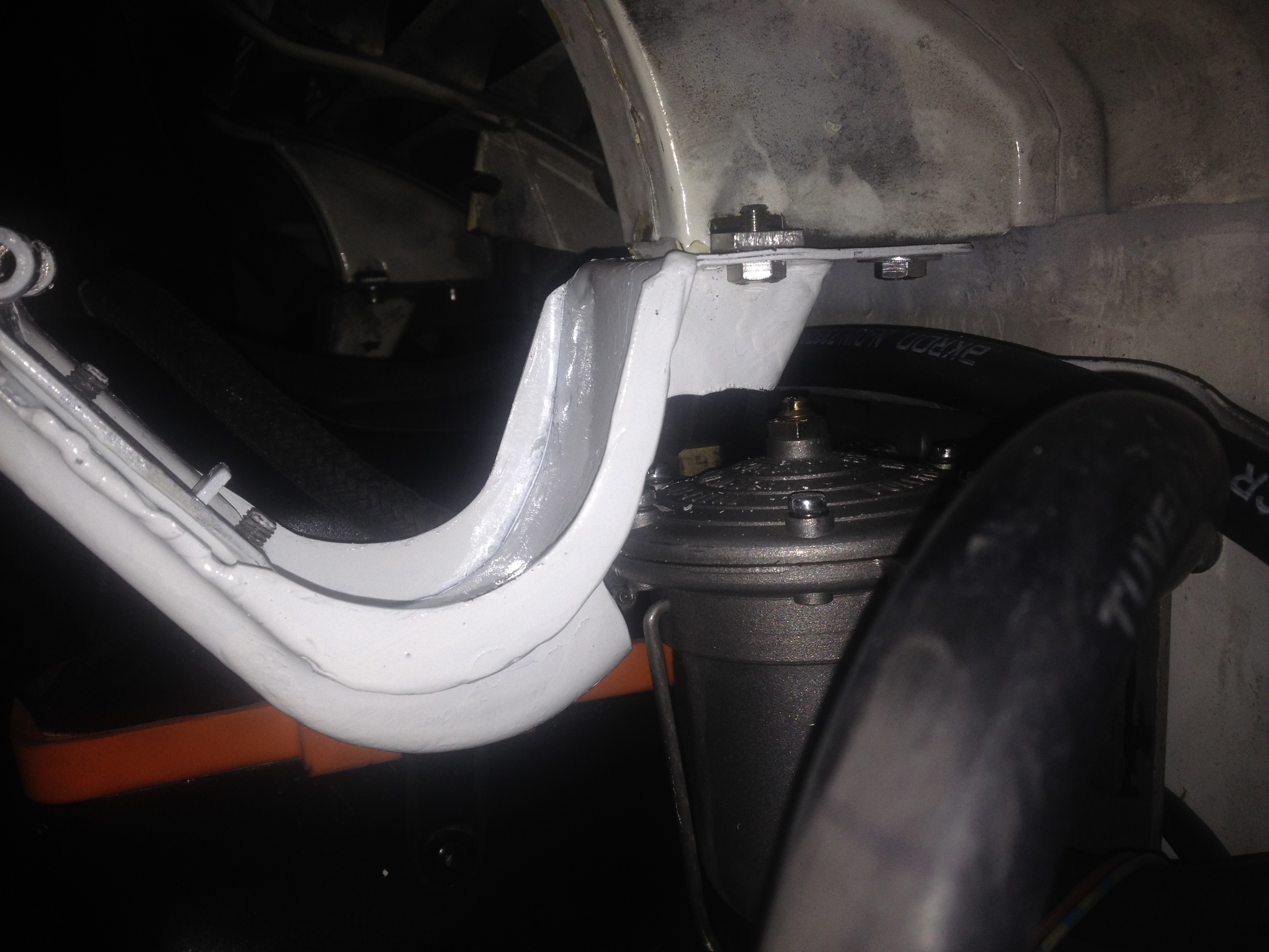

j'ai pris des pipes d'admission "udo becker"

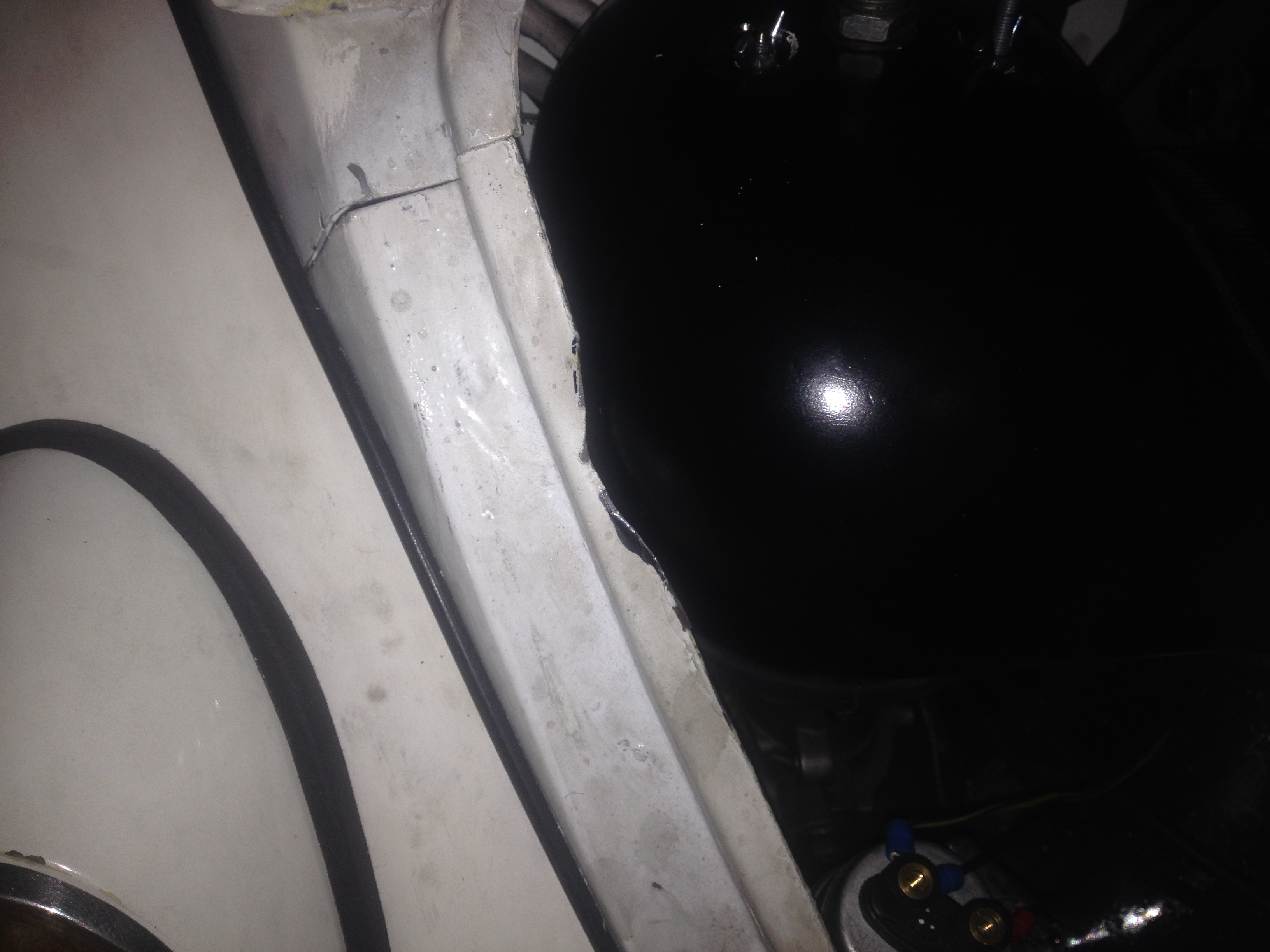

et j'ai pu monter le filtre :cheers: il a fallu tailler un peu dans la coque, mettre une boite de dégazage csp et modifier une équerre du capot pour loger le régulateur de pression d'essence mais tout est rentré et le capot ferme. :thumb:
Re: évolution 1915
Beau look :cheers:
Re: évolution 1915
C'est rare un tel filtre sur un type1! Par contre tu devrais tailler un peu plus la coque car le moteur en bougeant va abîmer les cloches. J'ai plus de jeu que toi et ça touche quand même.

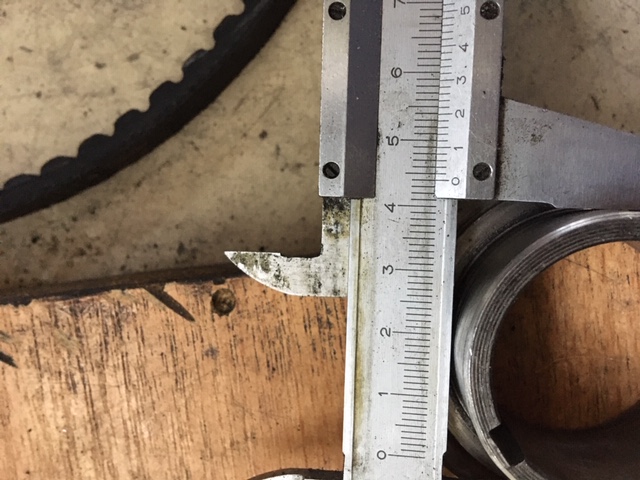

elle m'a fait le coup de la panne, aprés une accéleration j'ai vu le voyant de charge de l'alternateur s'allumer et la température de culasse prendre 50'C.
J'ai cru que la courroie avait sauté ou cassée et en fait c'est un peu plus sérieux. Heureusement j'étais à 500m du garage.
C'est la poulie de vilo qui a cassée, elle est en 2 parties(acier et alu) et c'est les vis qui ont lâchées.
Il n'y que 6 vis de 4mm qui tiennent les 2 parties ensemble, c'est un peu léger. Les poulies de ce type que j'ai vu sur le net(cbperf, scat) ont 8 vis et les 2 parties sont mieux emboitées que sur la mienne.
C'est une fabrication "artisanale"que j'avais eu avec le bloc moteur. Le bloc est usiné pour monter un joint spi donc la poulie fait 44mm de diamètre extérieur coté vilo et vu que j'ai une pompe carter sec elle fait 133mm coté courroie.
C'est pas standard du tout chez les fournisseurs de pièces, ont trouve des poulies pour carter sec sans problèmes mais elles n'ont pas l'usinage pour le spi.
Je vais me dépanner en montant des vis de 5mm, mais à terme il faut que je trouve une poulie plus solide.
Si quelqu'un à un bon plan usinage de poulie...

Message par charles57 »
tu peux aller voir un usineur pour en refaire 1 en une partie ou alors une autre en 2 parties sur le modèle de celle vendu chez les fournisseurs.
