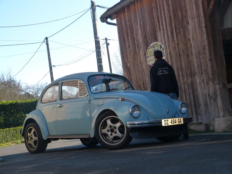

Bien le bonjour.
Après avoir fini tout le compartiment moteur voilà que je rencontre de nouveau des soucis avec un des deux kadron. Un des pointeaux ne se ferme pas correctement, savez vous si il est possible des changer les deux pointeaux des kadron (brosol 151) par des pointeaux de solex pdsit de type 3 que j ai en stock? Je précise que je contrôlerait quand même le niveau de cuve après échange.
Merci
Re: White lady
Pointeaux changé, niveau de cuve réglé. Je fais la synchro et demain en fonction essai routier pour décoller la poussière de la voiture :D
Re: White lady
Faut prendre 200+ pour bien enlever la poussière :D
Re: White lady
Essai ou pas essai?
Re: White lady
Alex a écrit :Essai ou pas essai?
Euh non je fignole le passage de câble d accélérateur ce soir pour enfin avoir une bonne sensation à la pédale. Et je la prendrais peut être dans la semaine pour aller bosser. J ai résolu mes problèmes de carbu, les niveaux de cuve étais bien trop haut, du coup le carbu gauche se vidais continuellement ( richesse élevé synchro ingerable)

Jolie la titine va falloir baisser d'un chouille derriere ou c'est une impression
Re: White lady
vwcab1302german a écrit :Jolie la titine va falloir baisser d'un chouille derriere ou c'est une impression
Non c est pas une impression. Depuis que je suis passé en barre 944 elle est toujours que sur le butée basse. Je peux maintenant me permettre de la rabaisser comme les barre 944 sont plus dur je ferais ça en même temps que la géo du train arriere.
