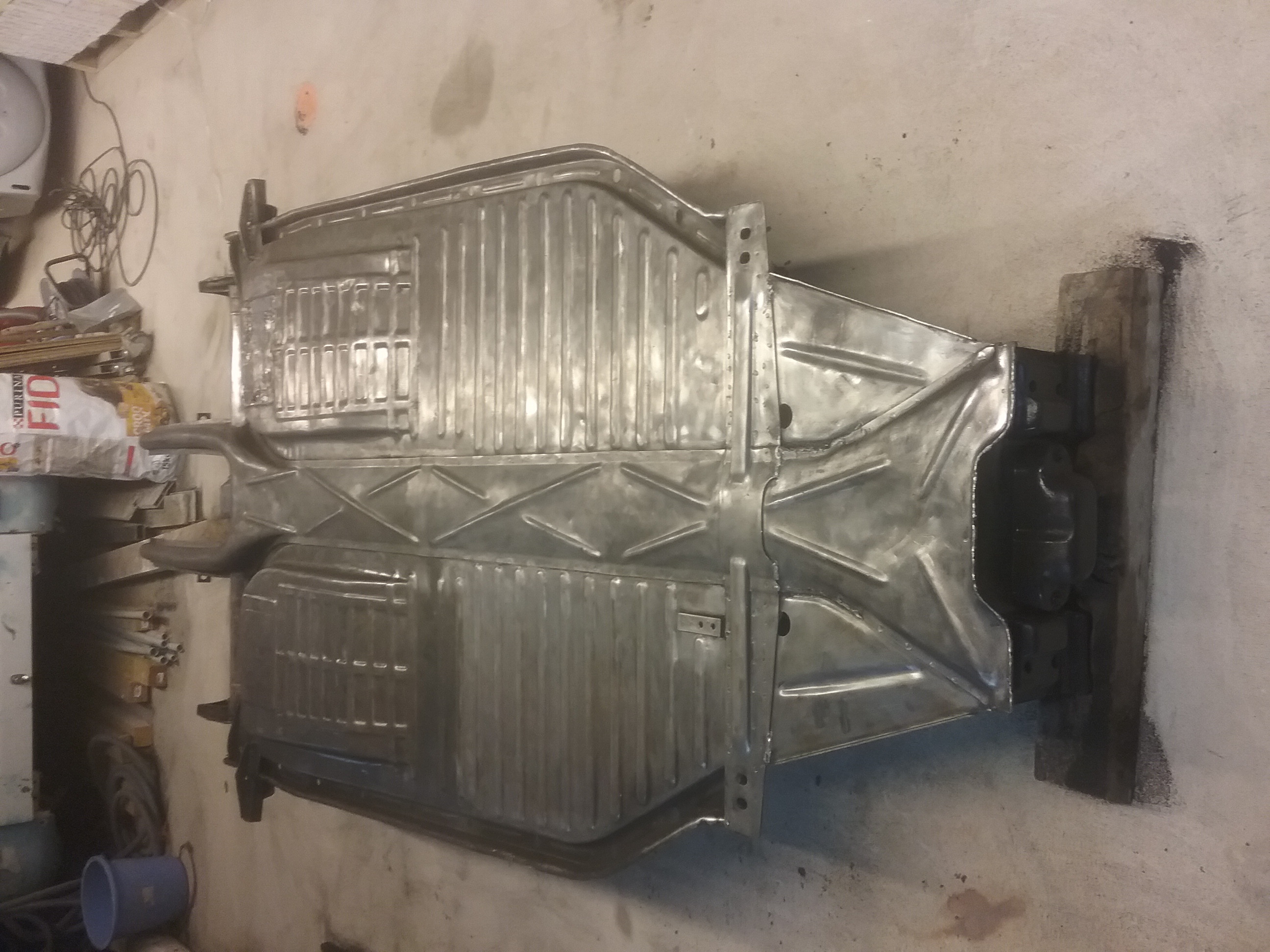

Pour ton chassis, cherche dans ta région une société qui fait du décapage par acide, généralement ils font des volets et on donc un bac ou le chassis peut tremper en deux fois, c'est peu onéreux et très rapide…

Merci pour le renseignement pour les bains je m'étais renseigné ils ne veulent pas prendre le châssis.
J'ai quasi fini une face déjà donc ça devrait le faire ;)

Bon moi j'ai un peu avancer encore 1h et cette face ok
Mais en panne de brosse faut que j'en rachète 2 lol :mrgreen:

Bon boulot sa et bon courage pour la suite
