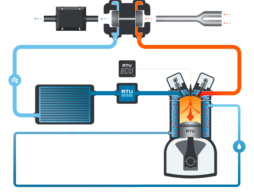

La société RTU aurait développé un système "pseudo adiabatique" afin d'augmenter drastiquement le rendement des moteurs.
Le système principal est basé sur une "boite" permettant de transformer l'air de la sortie de l'échangeur de 30°C (2,8bar) à -20°C à la sortie de cette boite. Je ne sais pas par quel miracle.
Après quelques modifications moteur (admission, soupape, combustion…), la température du liquide de refroidissement ne dépasserait pas les 35°C évitant ainsi l'utilisation d'un radiateur.
Quand aux chiffres annoncés, ils sont stupéfiants.

En tout cas, c'est beau ! Ils utilisent peut-être de l'azote liquide pour refriger l'air d'admission

Je ne pense pas car une fois l'azote réchauffé ça ne peut plus fonctionner.
Je penserai plutôt à un système de détente, ce qui expliquerai que la pression d'entrée est presqu'à 3 bars mais de là à descendre à -20°C, ça doit être plus complexe.

Y as pas comme un gros turbo au cul de la boite a air ? Elle viens peut être de la la depression permettant de descendre a -20°C

Oui bien sûr il y a un turbo puisque la pression d'admission est à 2,8 bar. C'est pour ça que je parle de "détente".

principe du frigo? air comprimé puis détendu?

C'est ce que je pense, mais ça ne me parait pas suffisant pour descendre à -20°C.
Le schéma de principe:
