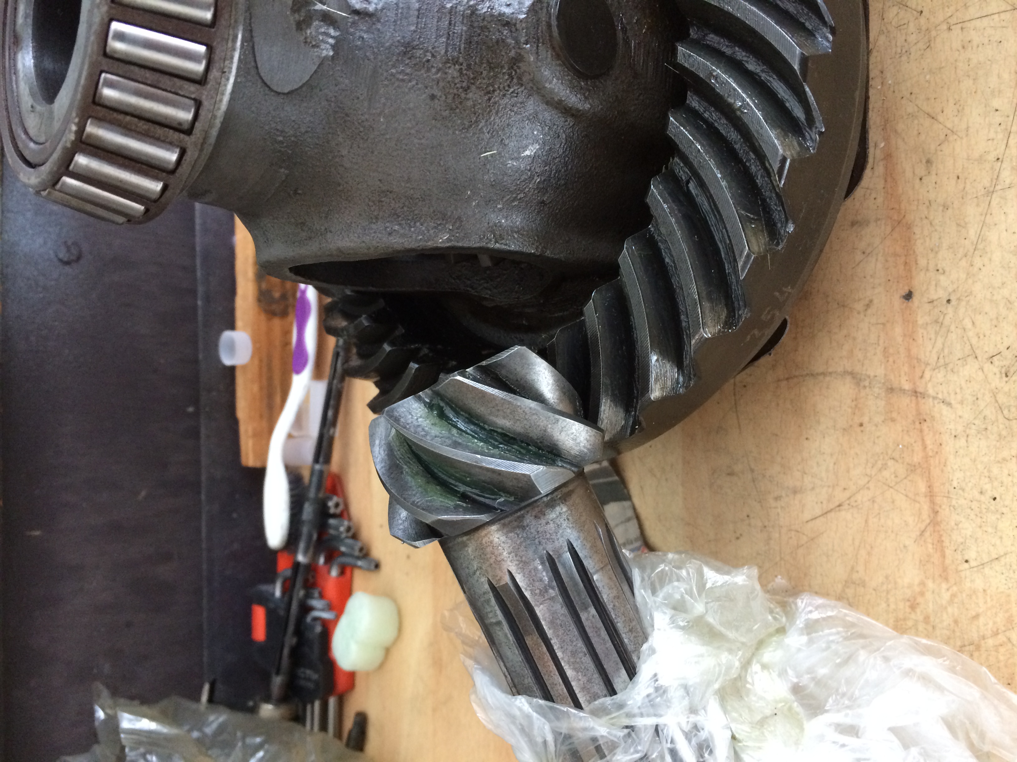

Pour le prix d’une planche de skate, j’ai trouvé un couple conique avec le différentiel sur eBay aux US. Je l’ai reçu aujourd’hui, merci à VintageAutohaus pour le rapatriement.
Prochaine étape le démontage des pignons pour mettre en place le nouvel arbre.

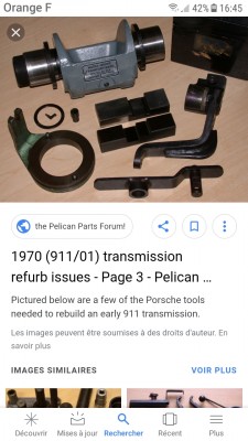

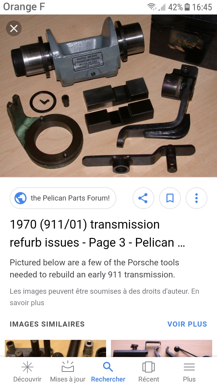

Flo, tu parles de cet outils ?
https://www.rosepassion.com/fr/cat/pors ... ses/P87387
Re: dirty 1302 ddcup
Je parle de celui qui se monte à la place du diff avec un comparateur pour mesurer la position de l'arbre secondaire.

le lien sur pelican concernant la rénovation d'une boite Porsche 901
http://forums.pelicanparts.com/porsche- ... ssues.html
Ils parlent du réglage page 8.
À noter que certains habitués se passent des outils spécifiques et font le réglage en colorant les dents au bleu et en regardant le mariage du pignon et de la couronne mais il faut une bonne dose d'expérience pour "lire" les traces.

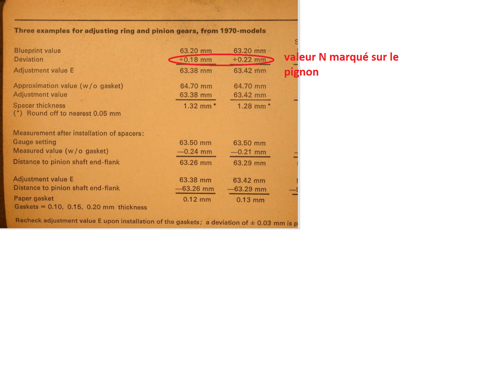

oui, j'ai potassé ce passage et du coup si j'ai tout pigé :
mon pignon est marqué N25 ce qui donne un calage de 1.25mm entre le pignon de 5éme et le roulement du pignon conique
Ensuite, il faut refermer la boite sans joint papier entre le carter et la plaque intermédiaire et avec l'outils n°258 mesurer la distance réel
La différence entre la valeur théorique et la valeur mesurée donne l'épaisseur de joint papier a mettre entre la plaque intermédiaire et le carter.
le lien vers la page 8
http://forums.pelicanparts.com/porsche- ... ues-8.html
Je vais regarder sur le couple actuellement montée sur ma boite la valeur N et les épaisseurs de joint papier.
C'est rageant de ne pas avoir cet outils parce que finalement il n'y a rien d'impossible à faire.
j'ai vu certains post où des gars on fabriqué leur propre outils a partir d'un vieux différentiel, vu que j'en ai un d'avance ça pourrait être possible.
les liens vers d'autres discussion concernant l'utilisation des tools porsche et la fabrication d'un outils kivabien
http://forums.pelicanparts.com/porsche- ... -go-8.html
http://forums.pelicanparts.com/porsche- ... rning.html
Apparemment on peut modifier un outils 258 pour l'utiliser sur boite 915 en rajoutant des manchons, mais l'inverse n'est pas possible.
Tu dois pouvoir effectivement juger des cales et joint à installer en te basant sur les pièces d'origines et les nouvelles mais tu ne pourras rien vérifier. Je te conseil quand même de faire le réglage de la précontrainte des roulements du diff ainsi que le jeu d'entre dents (backlash), les outils sont faciles à faire.
