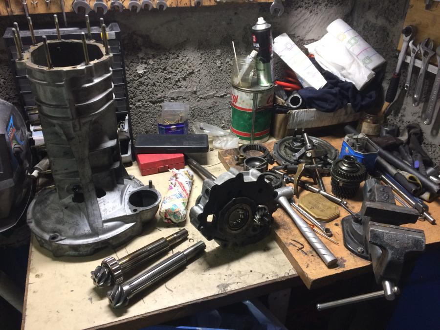

j'ai un peu avancé, pour caler le nouveau couple conique il me faut 1.25mm, l'ancien était marqué N30 est était calé à 1.20mm avec 4 rondelles de 0.3mm.
Il me faut une rondelle de 0.05mm ou une de 0.35 pour faire les 0.05.
Je galère à trouver un fournisseur il font des cales calibré au 1/10e
Si quelqu'un à un plan pour une cale de 35*45*0.35 ou 35*45*0.05
Merci d'avance
Merci d'avance

Il y a ça dans les yvelines.
https://www.mecaflash.com/cales-de-regl ... age-16.php
Et ça pour leur demander exactement ce que tu veux.

Merci beaucoup pour le contact et le plan je les contacterai dés lundi.

j'ai contacté mecaflash, 115 euros la rondelle 45*35*0.35 le prix de la pièce non standard
J'ai continué mes recherches et j'ai trouvé des rondelles de calage en 45*35*0.05 pour 3.70 euros c'est mieux
https://fr.misumi-ec.com/vona2/detail/110300237240/
Je devrais les avoir sous 10 à 15 jours, un jour je passerais la 5ème, oh oui un jour...

J'ai reçu la cale, j'en ai profité pour leurs commandé un taraud en 14*150 pour pouvoir déplacer l'évent de mise à l'air de la boite.
Je vais pouvoir continué...

Fait nous un tuto du remontage ça peut servir.

Genre le tuto "les 50 trucs et astuces pour être sûr de flinguer une boîte 901" ou "tout ce qu'il ne faut pas faire lors de la réfection d'une boite de vitesses"Superflo a écrit :Fait nous un tuto du remontage ça peut servir.
Ok je prendrai des photos et j'essaierai de faire avancer le schimblick, la prochaine étape c'est de faire l’outil pour le réglage du couple conique afin de déterminer l'épaisseur de joint a mettre sur la plaque intermédiaire.
