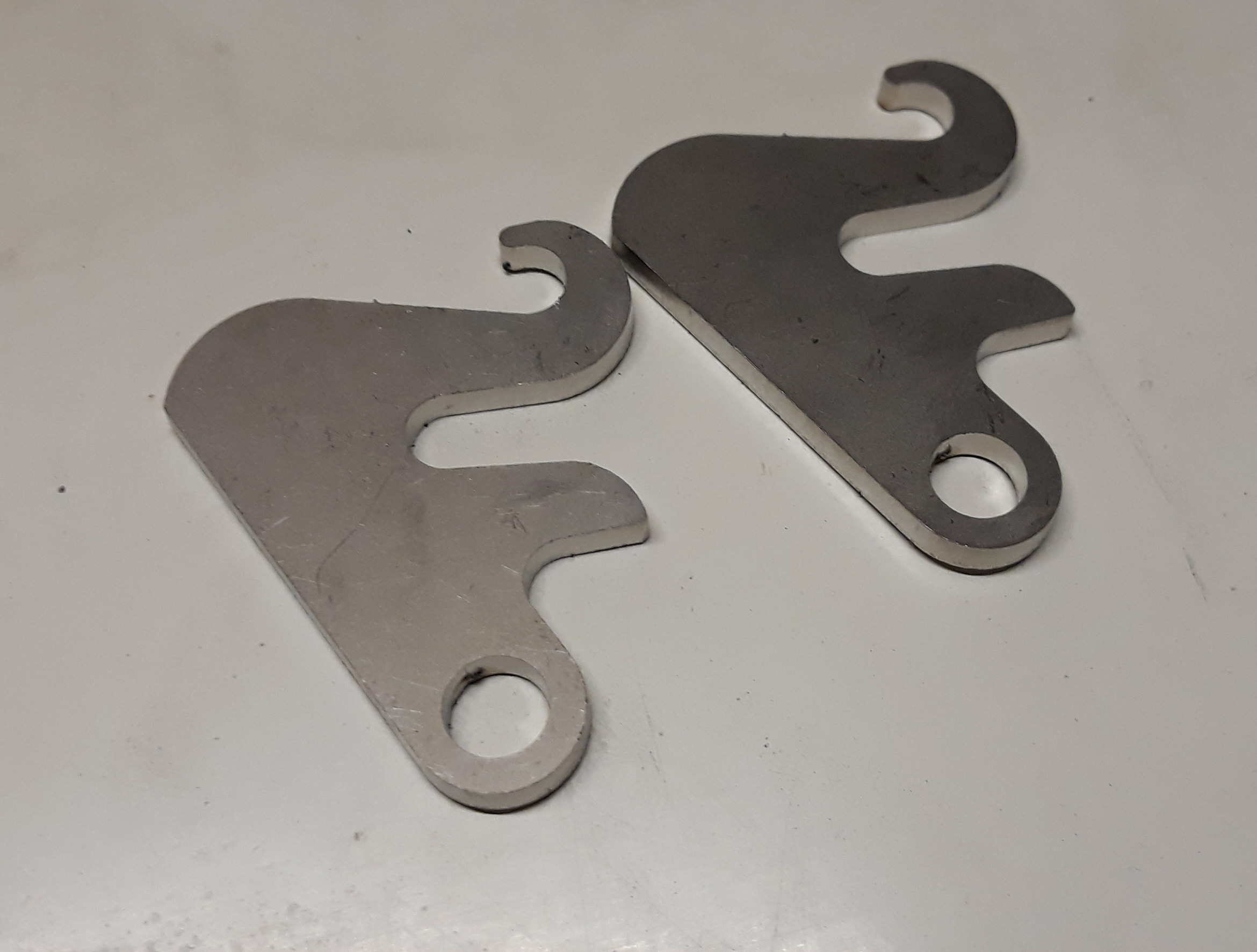

A des canards! ils permettent de fixer le cable de frein à main VW sur le mécanisme 944. Photo de ceux de Elpax qui partent demain...

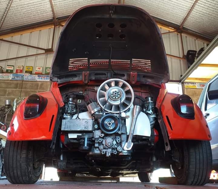

1er démarrage hier soir trop content :cheers: bon par contre sans échappement j'ai perdu de audition :lol: donc prochaine étape la ligne d'échappement et mettre un démarreur plus gros :thumb:
