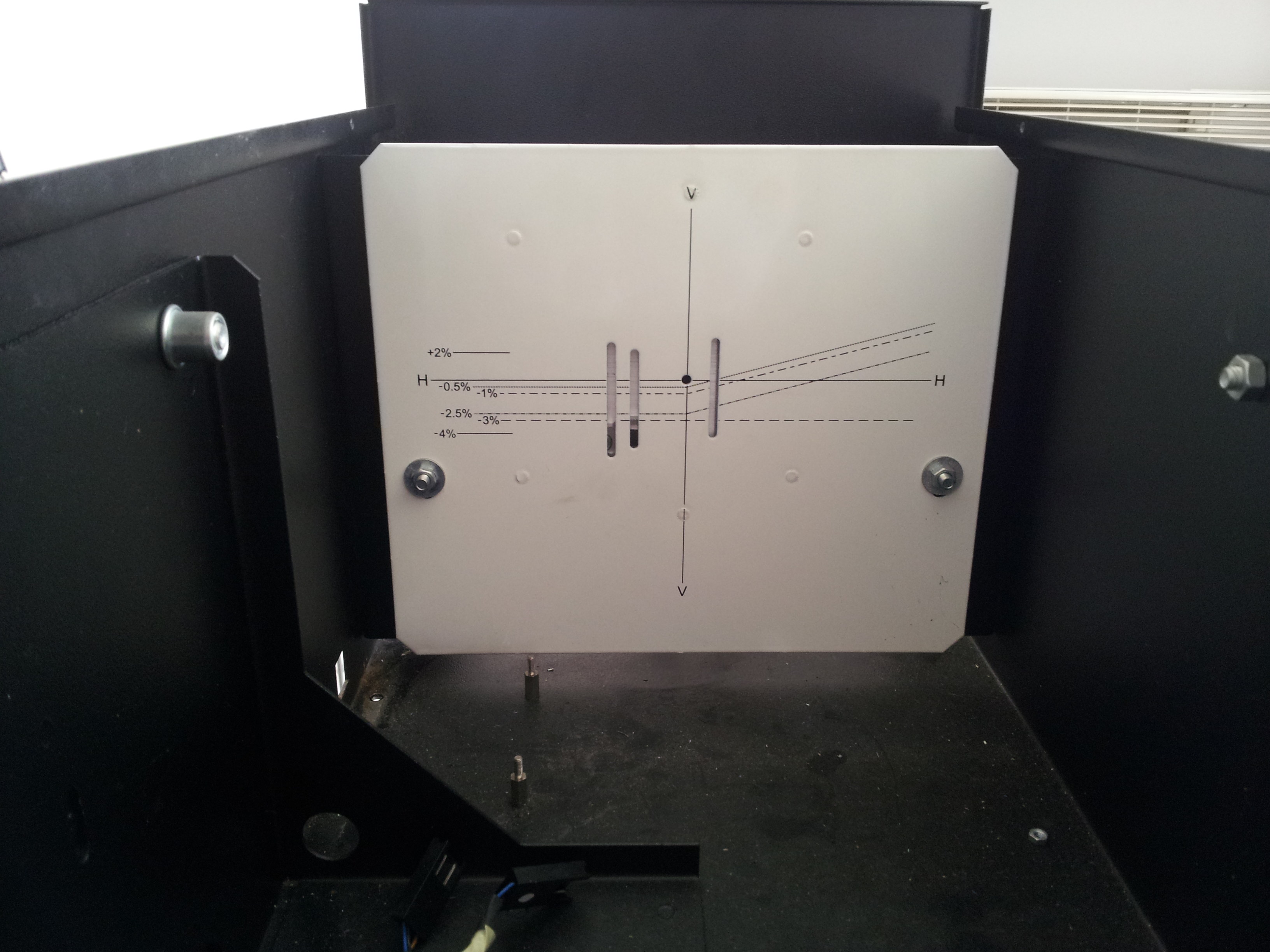

le trou au centre de la cible ,c'est pour le lazer?
Quelles sont les dimensions de la cible , celle du boitier,a quelle profondeur se situe la cible?

oui le trou au milieu c'est le laser(un point) il y en a un autre laser en haut de la potence une ligne horizontale. la fente sur la cible c'est pour calculer électroniquement la luminosité de l'ampoule et la hauteur qui est transmis sur le PV quand on va au contrôle technique. je ferai un plan prochainement si ça intéresse. avant il faut que je cherche l'erreur et sans doute il n'y en a pas . Sur 2 vérifications des phares avec réglo-phare différent 2 valeurs différentes sur quoi me basées?

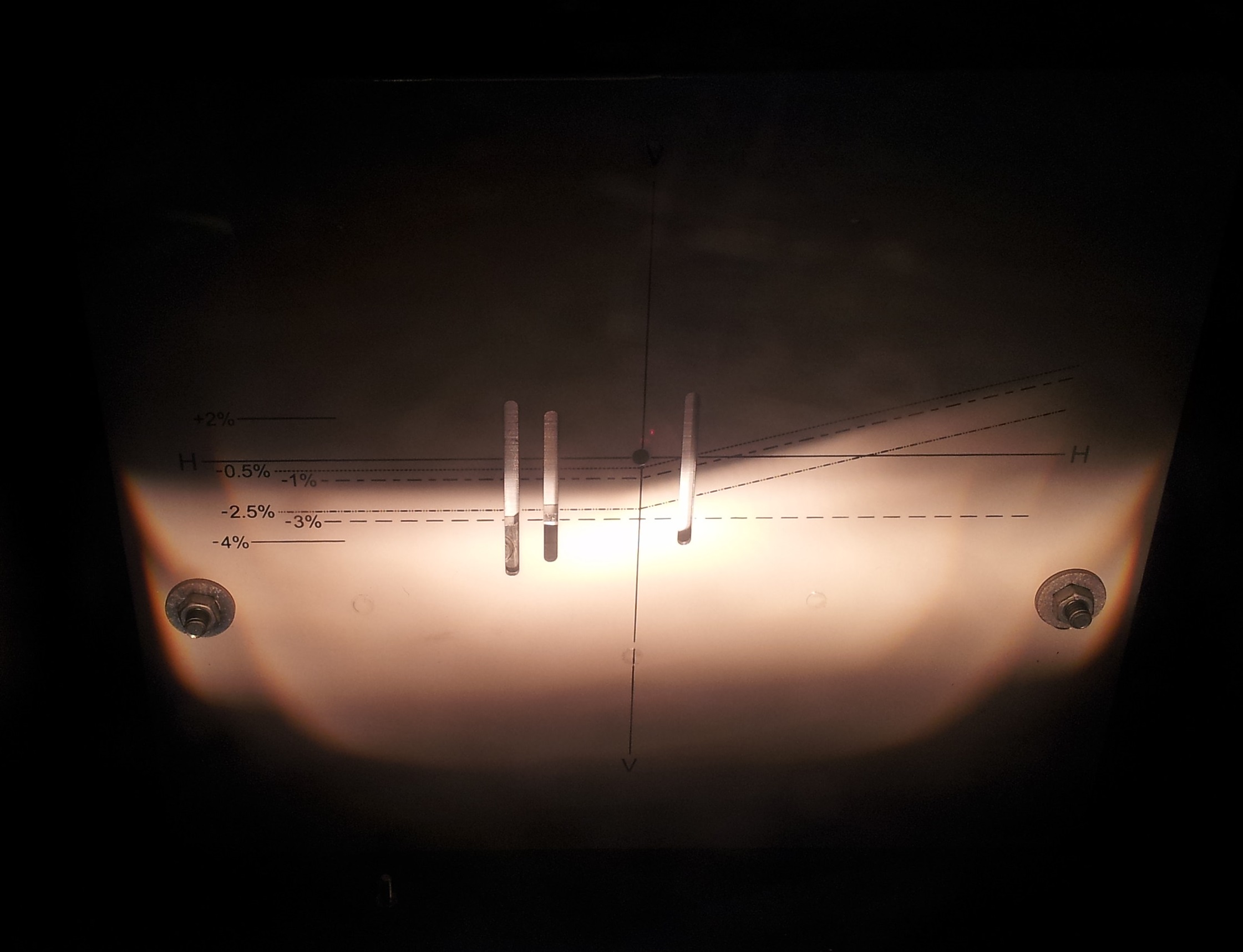

prototix connais- tu la différence des réglo phare cible fixes(CT) et réglo phare avec cible qui bouge selon le pourcentage de la molette(garage) ?
sur la photo je me suis basé sur-1 %pour un phare de -1% CIBLE FIXE qu'en penses-tu ?BON, MAUVAIS
- Messages : 2971
Re: Restauration réglo-phare
Sorry je ne connais pas la différence.
Et les réglo étaient Calibrés par une société.
Mais ton dessin du phare est bien avec une cassure nette.
