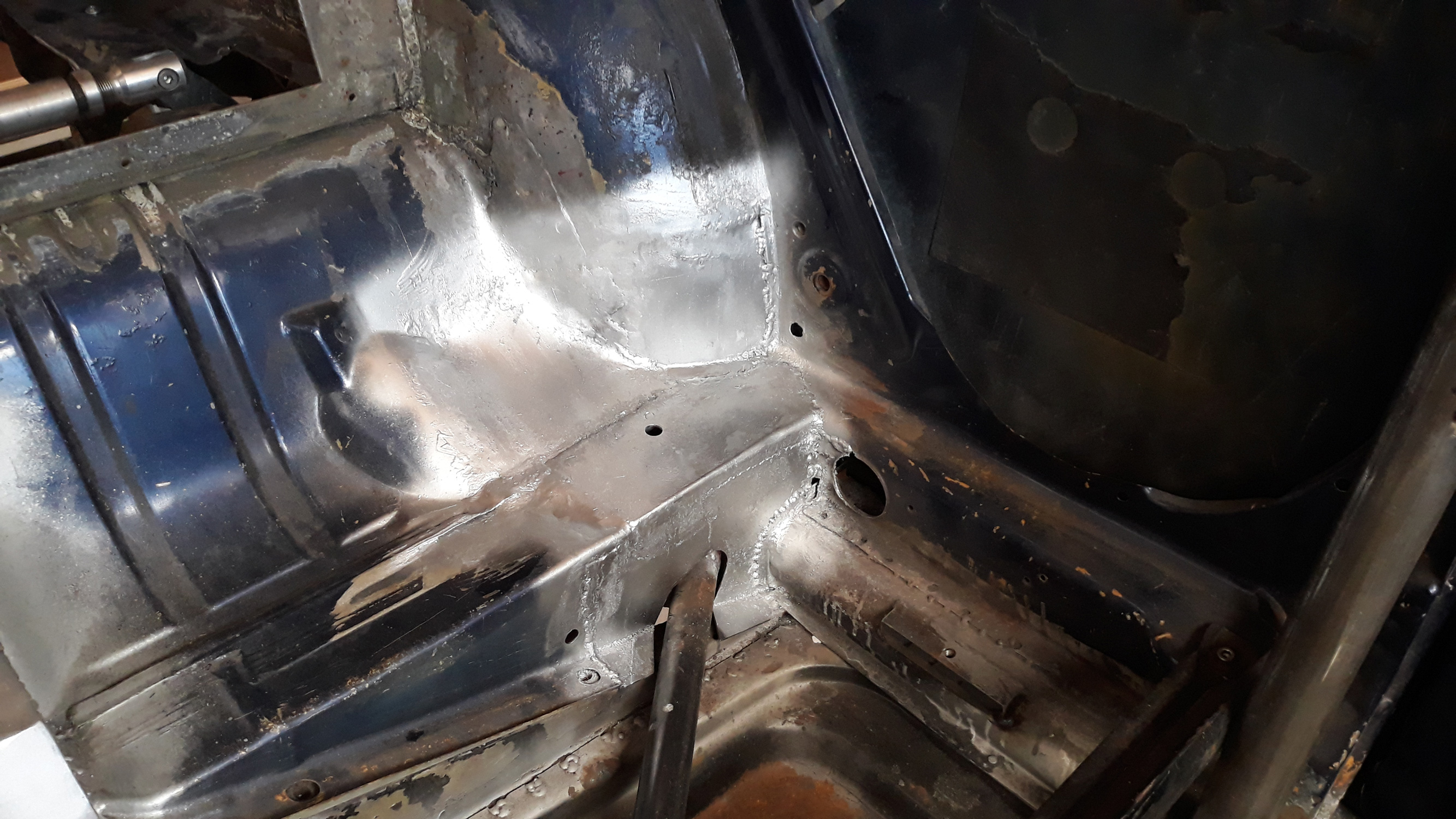

Le coin arrière est fini !
C'est bon ça
- kevin
- Messages : 536
- Votre German : Cab 1303
Super Ben, c est un endroit merdique à réparer en plus!
Bien joué et surtout reste bien confiné dans le garage

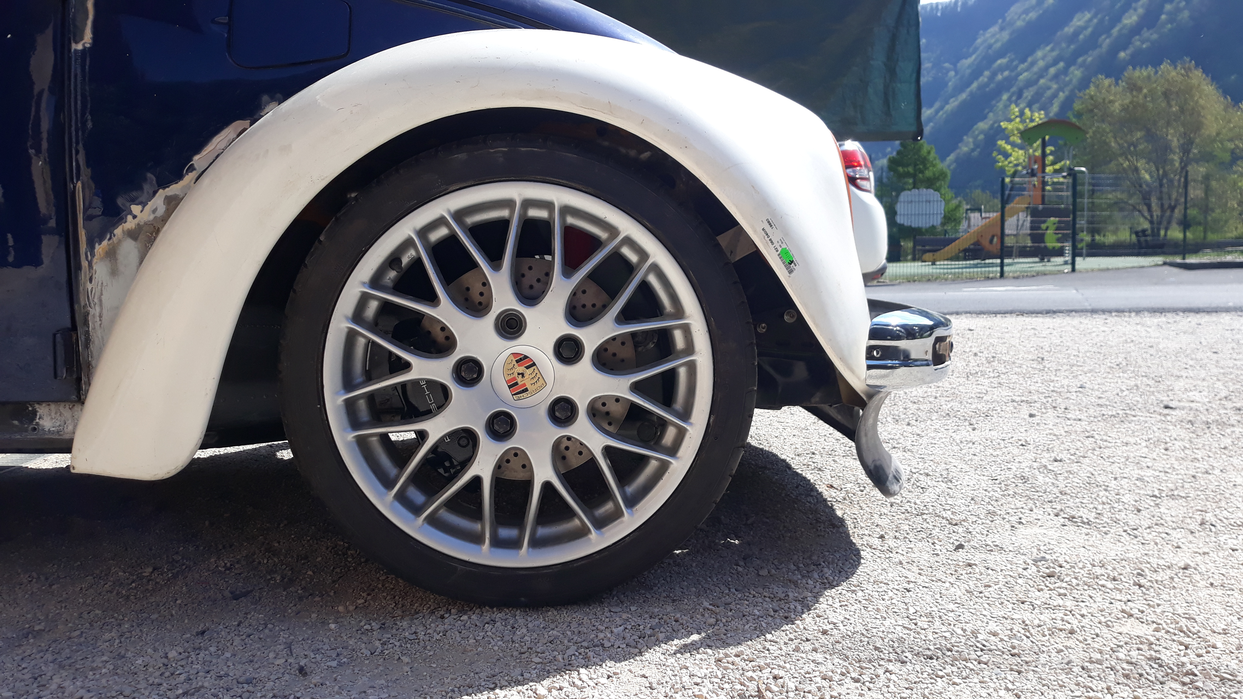

Le spoiler a trouvé sa place...
- Messages : 2696
On l'arrête plus. A la fin du confinement elle sera prête pour le CT
