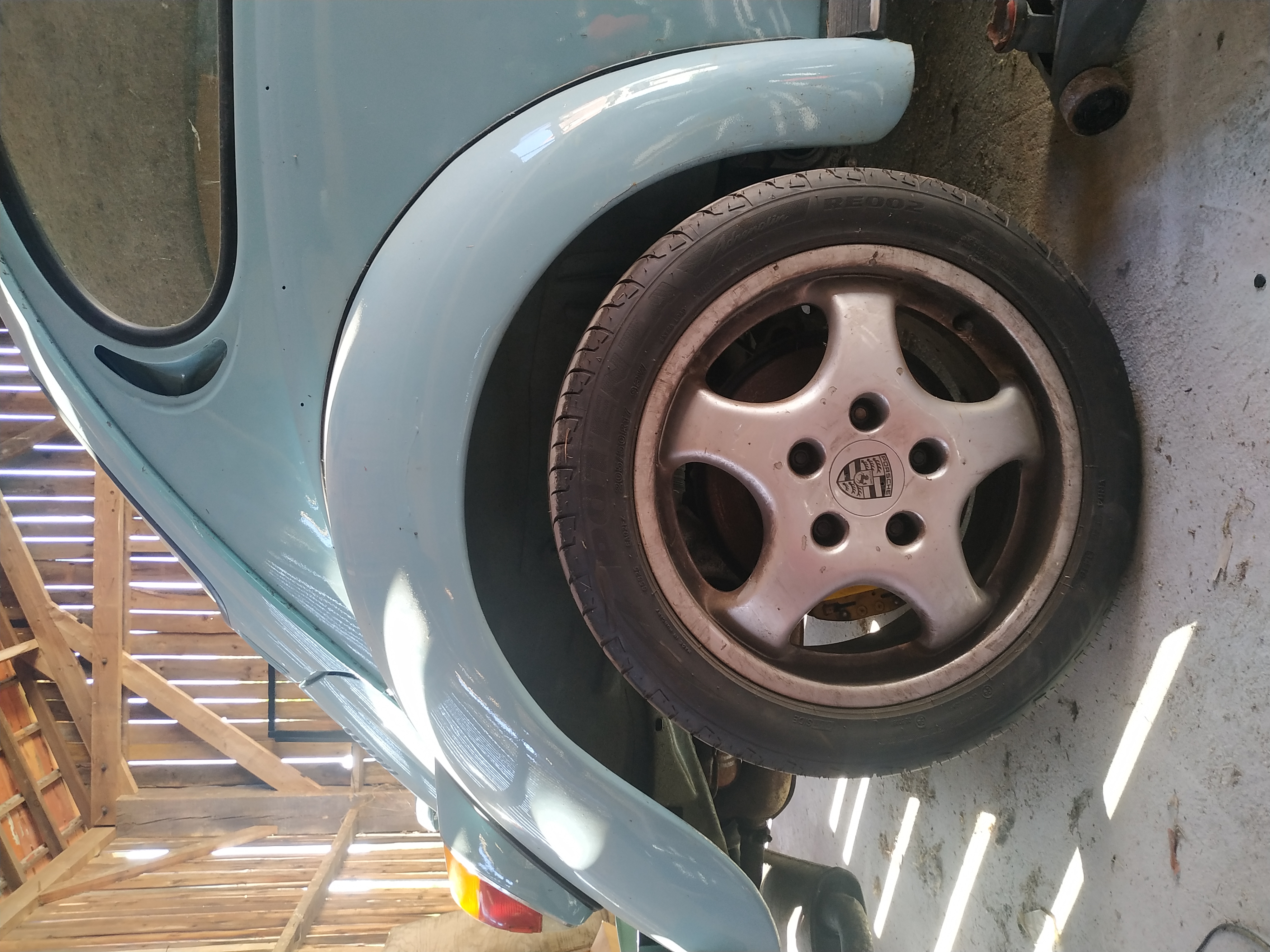

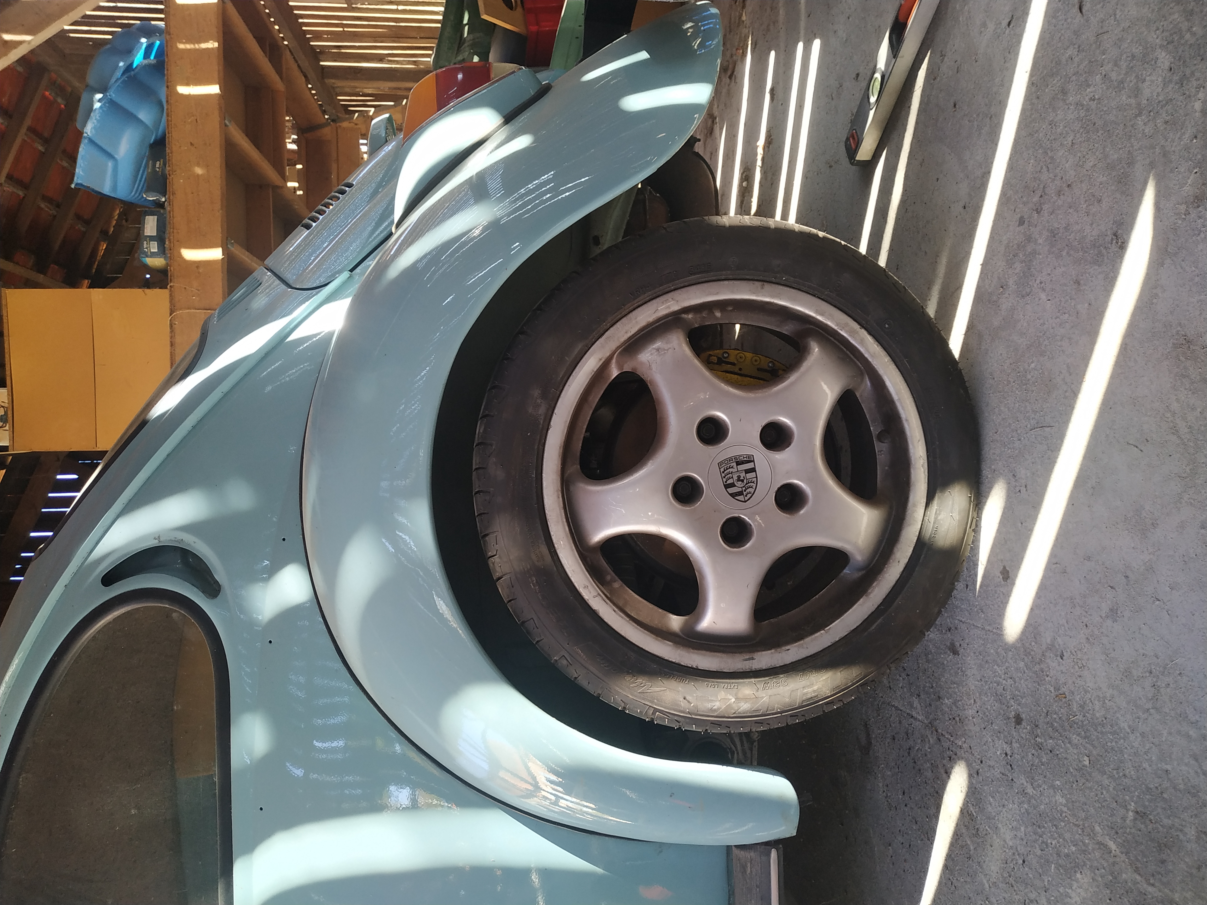

Côté pas encore fait
Côté fait
C est beaucoup mieux ma roue est de nouveau centrée dans l aile ça amorti ( avant j étais en butée basse constamment )

C'est carrément mieux.
Tu as déposé les chromes ?
Tu vas lui refaire un voile ? Ou c'est pour le stockage ?
Si tu étais en butée basse ça devait faire un peu de bruit en roulant en plus de la perte d'adhérence sur certains appuis.

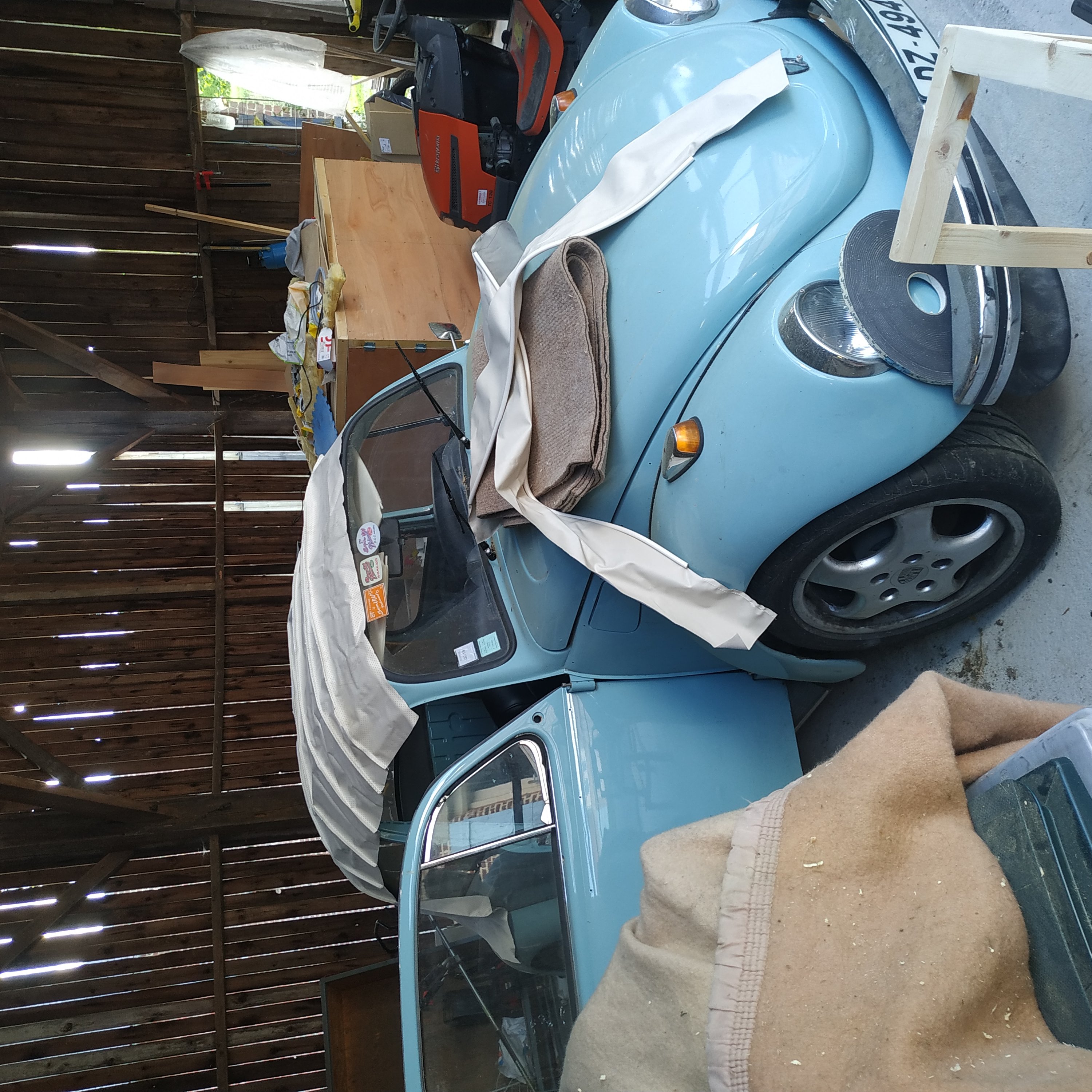

Bon vu que tout le monde mets la main a la pâte en ce moment.
- dangerous
- Messages : 1016
- Localisation : NIZZA
Re: White lady
Ciel de toit !! Ca c'est sportif ......
